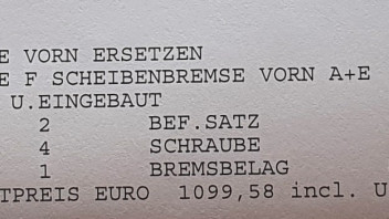

    Hier die Teilenummer welche bei mir vor einem Monat beim Wechsel benutzt wurde.
    Zitat von Flash79
    ich hab keine ahnung von der keramikbremse beim tt, aber kann man nur bestimmte beläge fahren?
    Ja es gibt nur zwei Beläge für die Keramik und beide kommen von Audi.

    günstig ist das aber nicht 😳

    Wer oben ins Regal greift, muss auch die Preise dafür zahlen.:P

    Wechsel mal die Scheiben😂 da sind die Beläge ein Schnapper!

    Danke für das Bild.
    die Schrauben sind Dehnschrauben, aber wieso mussten die getauscht werden? Der Sattel muss doch gar nicht ab?
    Müssen die 2 Haltestifte und die Klammer nach Wechsel der Beläge neu gemacht werden?
    Danke :)

    • 24. August 2021 um 16:49
    Zitat von Brami
    Danke für das Bild.
    Danke :)
    Mein TT war eigentlich wegen quietschenden bremsen in der Werkstatt und vielleicht wurde deshalb der Sattel gelöst und neue Klammern etc benutzt. Man hat erst versucht die Kanten zu brechen aber dies hat auch keinen Erfolg gehabt, da die Bremsbeläge sowieso an der Verschleißgrenze waren wurden dann neue Beläge grade eingebaut.
