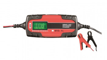

    Wenn dein vorhandenes Ladegerät für längere Standzeiten geeignet ist, warum nicht. Du kannst aber auch ein billiges automatisches Ladegerät von ATU für 15€ benutzen. Die haben sogar ein Digitaldisplay und man kann damit die Spannung messen. Das Ctek ist nur Geldschneiderei. Und nach mehr oder weniger Jahren, funktioniert der Modus Umschalter nicht mehr. Ich würde das nicht wieder kaufen. Habe beide da und nehme nur noch das Billigteil.

    Mein Billigteil (35,-€) war nach einem Jahr defekt, nutze seitdem erfolgreich CTEK 5. Funktioniert perfekt.
