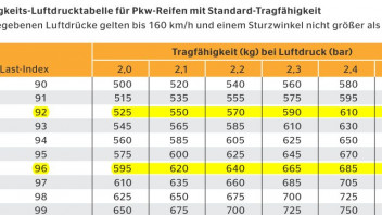

    Die Traglast hängt ja eng mit dem Luftdruck den man fährt zusammen.
    Hier mal eine Tabelle wo man die Unterschiede sieht.
    Das wird vielleicht der Grund sein.
