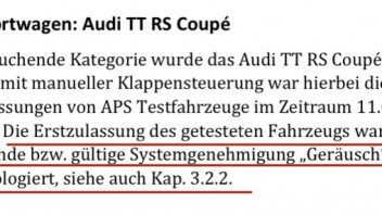

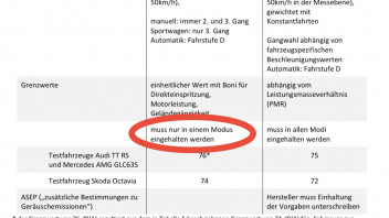

    Zitat von MaTTze71
    Schaust du Seite 16 den Post von mir, da sind die Links zu den Dokumenten vom Umweltbundesamt.
    Feldmaßnahme 30E3 Motorsoundsteuerung TTRS 8s ⚠️
    Hallo MaTTze71, wie ich sehe hast du die selbe Dokumentation vom Umweltbundesamt im Internet gefunden wie ich. Ich war zu diesem Zeitpunkt noch nicht hier registriert, deshalb ist mir das entgangen. Den zweiten Link hatte ich noch nicht. Super das du diese wichtige Info hier gepostet hast:thumbup:
    Hier wird eindeutig und unmissverständlich dargelegt, dass der TTRS regelkonform ist… zumindest zum Zeitpunkt als er auf den Markt kam und das ist das entscheidende!!!

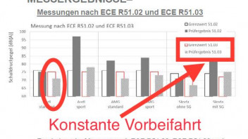

    • #924
    Zitat von BikermenRS
    nein, ich meine das Fahrgeräusch
    Prüfung 51.03 beinhaltet die Konstante Vorbeifahrt oder Fahrgeräusch… ganz wie man es nennen mag. Der TTRS hält die Grenzwerte sowohl nach altem wie neuem Verfahren ein. Soundstellung Sport bitte ausblenden, denn es war nicht relevant seinerzeit. Und nach dem neuen Prüfverfahren hält der TTRS die Grenzwerte sogar noch klarer ein als nach altem Prüfverfahren.

    Ignoriert ihr die ECE?
    Weiter ist der ECE 51-02 folgendes zu entnehmen:
    Kapitel 2.25.1
    >> Betriebsart ist eine vom Fahrer wählbare Bedingung, die die Geräuschemission des Fahrzeugs beeinflusst.<<
    Kapitel 6.2.1.1
    >> … die Messung ist für das fahrende und stehende Fahrzeug durchzuführen…<<
    Die Folien sind irgendeine PowerPoint Präsentation aus der zu entnehmen ist, dass zu lasch oder fehlerhaft gemessen wurde.
    Hat wer die Vorbeifahrgeräusche in den unter Kapitel 2.25.1 beschriebenen Betriebszuständen gemessen?
