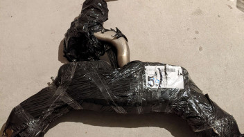

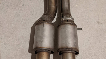

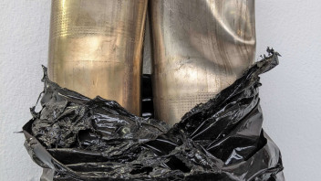

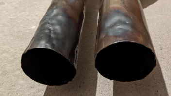

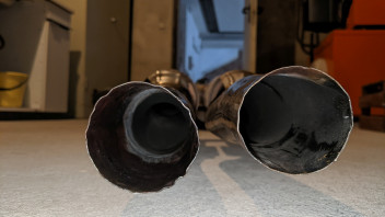

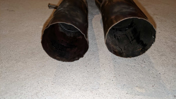

    Hallo in die Runde,
    ich hatte ja das Pech mit den Auspuffklappen und hatte mir dann einen neuen Auspuff gekauft. dieser wurde dann vom Stapler platt gedrückt und von einem Bekannten wieder "rund" gemacht.
    der Auspuff ist 300km gelaufen und ist tip top - nur das Verbindungsrohr ist übel.
    meint ihr das kann man trotzdem montieren und nutzen?
    wird dieser Ansatz in das Rohr von der Downpipe kommend rein gesteckt oder andersrum oder gar nicht und die Rohre sind passend aneinander und nur mit einer Schelle "verbunden"?
    so ein Ärger...
    beste Grüße

    Wenn du die montieren willst würde ich einfach die letzten 20cm abtrennen und neues Rohr sauber anschweißen...

    Ist doch an ner geraden Stelle. Geht auch mit 2 bzw 4 Rohrschellen und Verbindungsstück?
    So brauchst du das auf jedenfall nicht anbauen. Das wird nie dicht.

    Das sind doch keine Endrohre. Das sind die rohe vom esd die an die leerrohre nach der downpipe mit Schellen festgemacht werden.
    Die müssen halt rund sein sonst wird nichts dicht.
    Meine Meinung, abschneiden und ordentliche Rohre anschweißen lassen fertig
