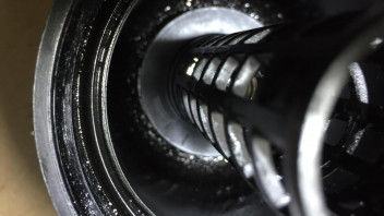

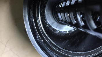

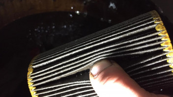

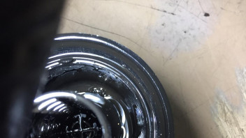

    hallo
    schaut meiner Meinung nicht gut aus. Der Mechaniker wollte eine "neue" Ölpumpe verbauen und beim Ölablassen (das Öl war 30km drinnen) kam diese graphit graue pläre zum Vorschein die auch noch metallern glitzerte. Der Ölfilter hat Späne.
    Woher kann das kommen? Lagerschaden? oder nur Lager Turbo?
    Siehe Fotos

    • 17. Juli 2022 um 11:50
    moin,
    Ölwanne drunter weg, Pleul und Hauptlager checken, der müsste aber eigentlich schon „nageln“
  • pold9000
    10
    • 17. Juli 2022 um 15:51
    servus, der Motor läuft komplett ruhig, der Turbo pfeift nicht, der Motor hat kräftig Schub - wenn sich der öldruck nicht so komisch verhalten würde hätte ich mich nie auf die Suche gemacht.
    Wolfgang
    Ps: wenn wir die Ölwanne runter haben geb ich Bescheid
