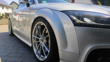

    Also ich bin auch dieses Jahr auchauf 19“ umgestiegen. Um genau zu sein auf die
    Wheelforce SL.1-FF 8,5x19 ET41.
    Sind jetzt nicht 9“ Breit aber ich find des geht trotzdem noch klar. Vom Gewicht liegst da bei ca 9,5Kg was glaub schon recht leicht ist.
    Und die bekommst für ca 1700.
    Aktuell fahr ich darauf nen 245/35 von Michelin.
    Einzigstes kleines Manko du brauchst rundum 8mm Spurplatten.
    Hier mal noch 2 Bilder wies aktuell aussieht.
    wird noch besser wenn er nächste Woche runter kommt:D
