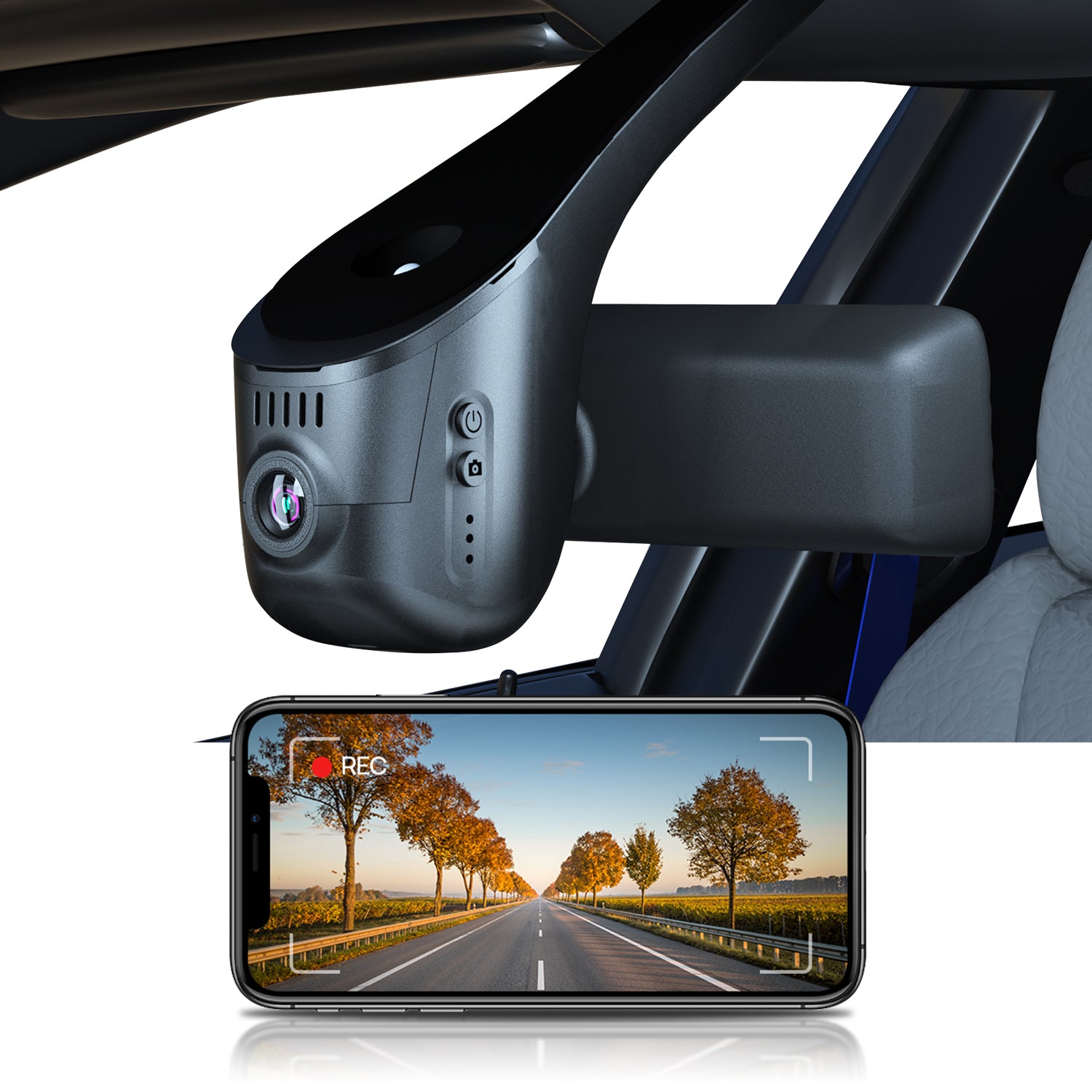

    nach langem suchen habe ich jetzt die dashcam FitcamX (Amazon) eingebaut. Ich wollte keine Kabel ziehen und vor allem eine cam die ich nicht abbauen muss wenn das Verdeckt offen ist. Diese Cam ersetzte das vordere Teil am Spiegel, passt perfect, holt sich den Strom vom Regensensor, hat echt gute Qualität und ist relative einfach einzubaeun wenn an der Beschreibung folgt. 4k Qualität is gut um Kennzeichen zu erkennen. Kann ich nur empfehlen.

    Sieht gut aus. Saubere Lösung. 👍
    Bei Fahrzeugen, die keine Frontkamera haben und die Fernlichtkamera im Spiegelfuß, geht’s wohl nicht? Oder übernimmt die neue Kamera die Fernlichtfunktion? So richtig sehe ich da nicht durch. Modell A Modell B. 🤷‍♂️

    Der Einbau gefällt mir wenig Aufwand.
    Frage ist das diese Cam
    Neue Wifi Dash Cam Auto DVR für Audi a3 a4 a5 a6 a7 a8 q2 q3 q5 q7 q8 s3 s4 s5 s6 s7 s8 rs3 rs4 rs5 rs7 tt b4 b5 b6 b7 b8 b9 8v 8p - AliExpress
    ja, ich mag auch das versteckte design. Laut amazon müsste es Model A sein. Dort gibt es aber auch nur 2. Auf der Webseite gibts A - F
    Hab gelesen das die bei Aliexpress baugleich sind, teilweise sogar mit der FitcamX-App funktionieren

    Ja das ist die gleiche wie bei AliExpress. Dort gibt es die ohne Speicherkarte für 48 € mit 32 GB für 60€ und 64GB für 72€. Aber scheinbar ohne App Funktion.
    Dann gibt es noch welche für 170€. Da scheint WiFi und App mit dabei zu sein.

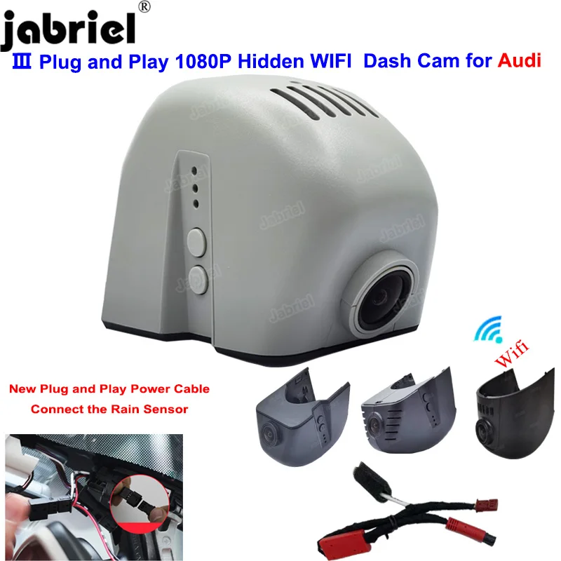

    Ich mal hier die Cam bestellt das Modell A hat 36,99 gekostet ohne SD-Karte:
    Mit Y-Kabel für den Regensensor und Montagewerkzeug.
    Die CAM ist mit WiFi.
    Ist wohl die gleiche wie von FITCAMX und läuft auch mit der App von FITCAMX .

    Zitat von olive_ttrs
    is sie schon angekommen?
    Ja ist angekommen und funktioniert.
    Hat 7 Tage gedauert.
    diese?

    • #78
    Ich finde die Bildqualität nicht toll, aber für 38,99 kann man wohl nicht mehr erwarten.
    Hier ist eine Aufnahme
