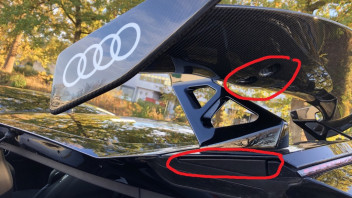

Wie PP Heckflügel abbauen bzw anbauen
  • Einfach die 4 Schrauben lösen direkt am Spoiler Brett, dazwischen ist nur noch eine selbstklebende Zwischenlage, als Dichtung. Anzugsdrehmoment sind 8 Nm bei den Schrauben.
  • Warum willst du den das Spoilerblatt abbauen?
    Einfach die 4 Schrauben ab und gut. Das dazwischen ist eine „selbstklebende Zwischenlage“. Die hat wahrscheinlich nur den Sinn, das da nichts verkratzt und kein Dreck dahin kommt. Verklebt oder abgedichtet wird da nichts. Das Spoilerblatt hält an den Schrauben. Ich hab das Teil selber montiert. Habe noch Schraubensicherung benutzt und hinterher auch die Schraubenköpfe zugeklebt. Sicher ist besser.
