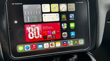

    Hallo ich habe mich auch sehr sehr lang damit beschäftigt! Clarion, Kenwood, Pioneer alle durch! Hab jetzt selber ein System entwickelt!
    - Headunit im Handschuhfach (DIN1)
    - IPad mini 6 voll integriert
    - passende Kabelbäume (iPad, Lenkrad, Radio)
    Sieht dann so aus!
    Mehr Bilder gern auf Anfrage!
    Mit dem System bin ich erstmals glücklich
    Ich habe
    - Radio über HU (ginge auch DAB aber wofür wenn ich iPad habe)
    - TV, Streams
    - Musik Stream
    - BT Audio
    - BT Telefonie
    - und das Highlight - Echtzeitwerte vom Motor über OBD BT dongle direkt auf dem iPad
    Besser gehts für mich nicht!
    Das iPad lädt kabellos und kann jederzeit mitgenommen werden

    • #44
    Ja habe auch Bose drin!
    Kabelbäume teils selber ja
    Blende im CAD entwickelt und per 3D Druck erstellt
    Eine HU brauchst du, als Schaltzentrale und da kannst du dann auch usb Anschließen oder oder oder ( kommt immer auf die HU an)

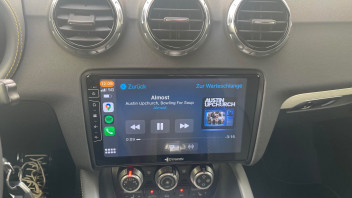

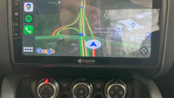

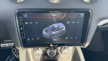

    mal eine kurze Info zum Dynavin
    ich habe einen neuen Rahmen und Unterbau erhalten - dieser passt im vgl. zu den ersten Bauteilen wesentlich besser. Ich denke nach ein paar weiteren Anpassungsarbeiten sollte ich den Rahmen zufriedenstellend integriert haben.
    Ansonsten funktioniert das Radio soweit gut und flüssig. Abschließend installiert wird es aber erst in den nächsten Tagen - ich komme im Moment nicht dazu.
    Es sind auch einige Zusatzinfos angezeigt - mal schauen ob es noch eine Möglichkeit gibt das Bild vom Golf los zu werden.
    der Klang ist vergleichbar mit dem Original RNS-E - keine Verschlechterung aber auch kein Klangwunder.
    Ich halte euch weiterhin auf dem laufenden
      • 506 kB
      • 1.920 × 1.080
      • 495,18 kB
      • 1.920 × 1.080
      • 186,16 kB
      • 675 × 1.200
    Gruß Philipp
