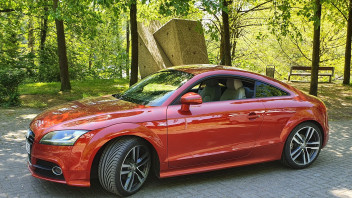

    • 2. März 2023 um 15:59
    Passt!! :thumbup:
    Habe ich bei mir im Sommer montiert. 9x19 ET 52 mit 255/35. Steht auch so im COC.

    • 2. März 2023 um 22:25
    Zitat von _Juergen_
    Passt!! :thumbup:
    :thumbup: sieht prima aus.
    Sind doch Felgen vom 8S, oder?
    :/ Und hier wäre die Frage, ob man die auch mit 245/35 R19 mit entsprechender Traglast auf dem 8J (kein RS) fahren darf. ;)

    • 3. März 2023 um 10:57
    Ja, sind Felgen vom 8S. 245/35 würden auch passen. Müssen aber eingetragen werden.
