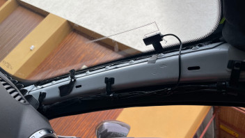

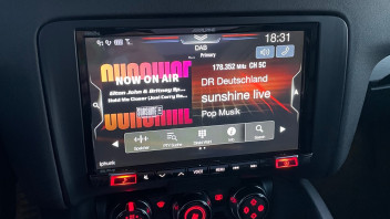

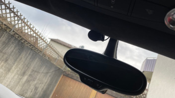

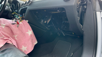

    Immer langsam. Hab’s ja heute erst halbwegs ordentlich eingebaut. Mit DAB Antenne, Mikrofon und Chinchleitung nach hinten.
    Feinschliff am Einbau mach ich noch, aber das gröbste ist fertig.
    Radio macht auf den ersten Eindruck alles richtig. Die Musik hat richtig Dampf! Dazu muss ich sagen, das ich eine Kiste wie ein 18-jähriger Dorflümmel im TT habe, hatte ich so auch am RSNE.
    Lautstärke geht vom Lenkrad aus, FIS Display zeigt Titel an. Alles andere hab ich noch nicht getestet. Das Gerät hat 4 Millionen Funktionen. :)
    Das wildeste am Einbau war den Kunststoffrahmen des RSNE zerstörungsfrei aus dem TT zu bekommen. Hat geklappt.
    Anbei ein paar Schnappschüsse, der Rahmen ums Radio kommt noch höher, wenn ich’s endgültig einbaue.

    Ich bin mal gespannt auf den DAB-Empfang bei dir mit der Antenne. Die gleiche habe ich auch verbaut. Bei manchen Sendern macht die hier in der Ecke große Probleme.

    also eingebaut schaut das Teil wirklich gut aus
