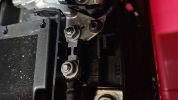

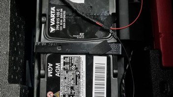

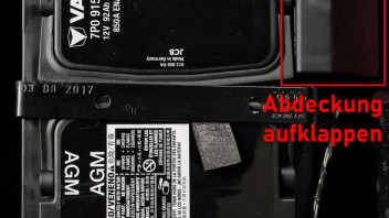

    Vorhin beim Anschließen eines Bluetooth-BMS an die Autobatterie die Abdeckung der Anschlüsse am Pluspol aufgeklappt und dabei etwas entdeckt, das mich etwas verwundert:
    Die Abdeckung des Anschlusskastens entriegeln und dann aufklappen

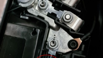

    Darunter findet man einige Anschlüsse und auch Blechsicherungen:

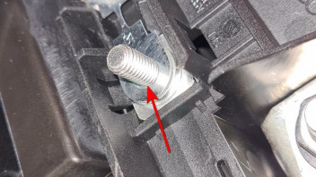

    Bei einer davon fehlt eine Mutter:
    Ist das jetzt ein Fehler oder hat da irgendwer im Controlling den Rotstift gespitzt, da diese Sicherung gar nicht in Benutzung ist?
    Kann das mal ein anderer RS-Fahrer bei sich kontrollieren bitte? Das wäre sehr lieb und ggfs. erleichternd...

    also ich würde sagen da hat einer vergessen die Mutter drauf zu setzen.
    Mutter drauf und gut sollte es sein. Der Kontakt ist ja wohl da (lt. Bild).

    Offenbar hat das Teil die Nummer 8S0 915 459 und wird auch in anderen Fahrzeugen verwendet. Und wenn dort etwas angeschlossen ist, geht das als Kabel dort weg.
    Somit bin ich dann mal beruhigt. Scheinbar unbenutzter Anschluss, dann verschwendet man auch keine unnötige Mutter dafür. Natürlich nur aus Gründen der Gewichtsersparnis.

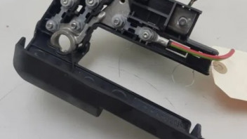

    Hilft Dir das zum Vergleich?

    Insofern, dass da ein Kabel angeschlossen. Da verstehe ich die Mutter dann auch.
    Frage ist nur, ob bei Fahrzeugen ohne von dort abgehendem Kabel dort auch eine Mutter verbaut ist.
    Aber am Ende habe ich Fotos der Baugruppe von mehreren Seiten gefunden. Von unten kann nichts Verstecktes dran sein. Wenn, dann nur oben, wo man es auch sieht.
    Denke, die haben sich die Mutter einfach gespart, die Sicherung selbst aber merkwürdigerweise nicht. Vermutlich ist die immer bei der Baugruppe mit enthalten. Varianten in mit/ohne das Sicherungsblech zu erstellen kommt vmtl. teurer als die paar Cent einfach mit drin zu lassen bei allen Fahrzeugen.

    Ich könnte mir aber denken das die Baugruppe so geliefert wird, wird die entsprechende Zusatzausstattung dann verbaut ist im Kabelbaum das Kabel was dort befestigt wird incl. Mutter. ( Und die Sicherung wird nie in der Fertigmontage eingebaut, sondern immer in der Vormontage beim Hersteller der Bauteile )
    Es kann so ja auch nicht zu unkontrolliertem „Funkenflug“ kommen da dort in diesem Zustand kein Strom fliest, lediglich liegt dort eine Spannung an.

    Hast Du den JMP Batterie-Monitor 2? Ich habe diesen vorne im Motorraum angebracht. Am Minuspol die vorhandene Hutmutter genutzt, am Pluspol die schwarze Klappe auf und dort mit der vorhandenen Mutter verschraubt. Denke dort ist evtl. auch die Reichweite etwas größer hinten an der Batterie.
    Und hinten fehlt die Mutter logischerweise, wenn nichts angeschlossen ist.

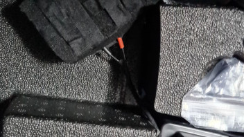

    Hab den hier:
    intAct Battery-Guard, Batteriewächter zur Bluetooth-Überwachung von 12V Blei- und Lithium-Batterien, mit Spannungs- und Temperaturanzeige und Push-Benachrichtigung bei kritischem Ladezustand
    Mit dem intAct Battery Guard und der kostenlosen „intAct Battery Check“ App behalten Sie Ihre Blei-Säure- (klassisch, EFB, AGM oder GEL) und Lithium- (LiFePO4)…
    www.amazon.de
    Liegt in Schaumstoff verpackt in der Ablage unter dem Kofferraumboden, Anschluss direkt an Polklemmen der Batterie, was speziell für den Motorstart sinnvoll ist, da keine Leitungswiderstände die Spannungsmessung verfälschen. Empfang im Auto und einige Meter darum herum problemlos.

    • 25. März 2023 um 23:11
    Bei mir ist da auch keine Mutter.
