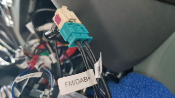

    Was sind Fakrastecker? Da scheine ich wohl in Schule gefehlt zu haben :)
    Gruß,
    2.533
    3.914
    • 14. Juni 2023 um 14:57
    Fakra Stecker sind Codierte Stecker links in der tüte auf dem Bild.

    Das XTRONS IAP92TTA besitzt keinen integrierten DAB+ Tuner. Der wird am USB-Anschluss mit dem XTRONS verbunden. Die beiden Antennenkabel vom TT gehen in den Splitter. Das FM-Kabel wird an der XTRONS eingesteckt und der DAB-Ausgang wird am DAB+ Tuner von XTRONS angeschlossen.
    Mein TT ist mit einem sogenannten Doppel-Fakra-Stecker für die beiden Antennen ausgerüstet.

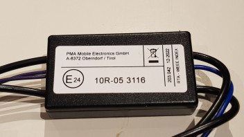

    Der Splitter, den ich eingebaut habe, besitzt ein echtes Diversity. Er prüft also auf welcher der beiden Antennen das bessere Signal kommt und verwendet dann dieses. Ich musste bei mir ausprobieren welches Antennenkabel vom Splitter mit welchem Kabel des TT verbunden werden muss. Der Sendersuchlauf des DAB zeigte dann einmal 0 Sender und einmal Dutzende Sender.
    Die Phantomeinspeisung ist auf 12V konfiguriert und die Speisung (blaues Kabel am Splitter) wird vom XTRONS mit Energie versorgt.
    Hier noch ein Bild von der Rückseite des Splitters:
    Meine Suche direkt nach diesem Hersteller führte leider ins Leere. Die Firma scheint nicht mehr operativ zu sein.

    Ich habe den Splitter, den ich verbaut habe, dort nicht 1:1 gefunden. Es gibt einen ähnlichen Artikel, aber beispielsweise die Konfiguration der Phantomspeisung ist genau anders herum (offen/zu). Die Artikelnummer passt auch nicht.
