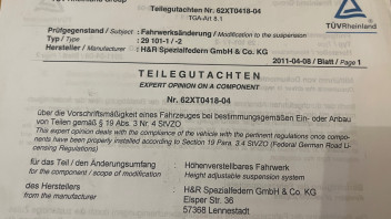

    Ein Hallo in die Runde,
    Hat jemand eine Ahnung, welche Schlüssel zum verändern der Tiefe am Fahrzeug bestellt werden müssen beim H&R Gewinde?
    Ich muss diesen so schnell wie möglich bestellen.
    Habe am Sonntag meinen TTRS gekauft.. und bin jetzt in vielen Punkten am nachspringen, dabei ist das Fahrwerk das kleinste Problem.
    Das Fahrzeug ist nach einer „erfolgten Achsvermessung und Lenkwinkelsensor-Einstellung“ noch vom Vorbesitzer auf der rechten Seite tiefer wie auf der linken Seite..

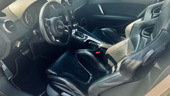

    Von welchem Fahrergewicht redet ihr denn hier? 150 kg + ? Die Sitzwange Fahrerseite außen sieht fast so aus🫣😂😂
    1.855

    Hausi,
    IdR werden dort 85-90kg platziert, in besonderen Fällen, wenn das Fahrergewicht davon stark abweicht, natürlich auch 150kg😜✌️
