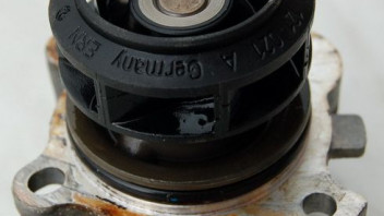

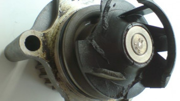

    Der eine im A4 Forum hatte zwar 2x Pech mit der Conti WaPu aber ich hab jetzt trotzdem ein Conti Kit eingebaut (meine halbe Familie arbeitete schon bei ATE Teves bzw. jetzt bei Conti).
    Die hattte immer ein Palstikrad, dann das gleiche Design aus Metall und jetzt ein anderes Pumpenrad Design aus Metall.
    Einige meinten es waschen sich Metallteilchen aus dem Metall-Pumpenrad und verursachen mit dem Alu-Kopf Korrosion. Langzeiterfshrungen mit Metallrad haben aber keine Naxchteile gezeigt.
    Ich denke die Zeiten von sich lösenden Platikrädern von der Welle und abgebrochenen Flügeln sind soweit vorbei.

    • 18. August 2023 um 12:46
    Zitat von DG TTS
    Das Kunststoff nicht schlecht ist weiß ich schon aus eigener Erfahrung. Metall ist für mich aber bei einem Pumpenrad wertiger 😜
    Bei diesen "verstärkten" Varianten ist idR gemeint dass das Rad aus Metall ist und nicht aus KS.
    Wem es um ein bestimmtes Metall geht - es gibt verschiedene.
