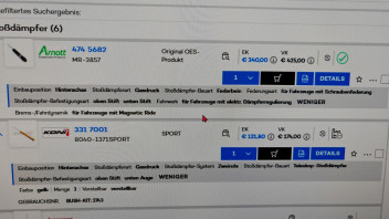

    Schau mal bei Kleinanzeigen. Da bietet einer für 220 Euro ein gebrauchtes Set an, aber mit Nachbau Dämpfern an der Hinterachse.
    Ich kann auch morgen gerne mal beim Stahlgruber Programm schauen, ich glaube nicht das es kein Zubehör Teil gibt.
    Laut autodoc mit der TN bei Google steht eindeutig nur für FW mit elektronischer Dämpfer Regelung. Leider finde ich dann bei autodoc die Aussage nicht.

    Konntest du etwas bei Stahlgruber finden?
    Ich finde sonst nur Zubehör von No-Name Marken wie eben die von Aerosus oder aus China.
    Hat gibt es Erfahrungen mit diesen Dämpfern?

    Gibt auch nur einen Anbieter den ich nicht kenne.
