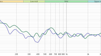

    Hier der Frequenzgang des B&O Systems in einem TTRS Roadster (blau), Verglichen mit dem Audio-System Woofer in einem Coupé mit B&O.
    Sehr ähnlicher Frequenzgang. Daher eignet sich das Chassis gut als günstige Austausch-Alternative.

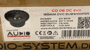

    Ich habe vor 2 Tagen den Audio System CO 06 DC EVO Bestellt
    Auf dm Frequenzgang Spektrum, welcher ist wer mit welcher Farbe?

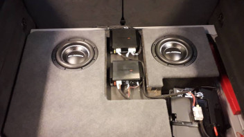

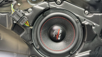

    Dieser Lautsprecher wurde heute wieder angeschlossen und getestet. Genau das gleiche Phänomen bei einem bisschen lautere Lautstärke. 60 %, sage ich mal fängt es an, dass der Zapp nicht genügend power bekommt. Der Bass verschwindet und er clipt der originale von Audi ist noch auf der linken Seite verbaut. Den habe ich von links nach rechts auch getestet. Alles wunderbar bei 100 % Lautstärke voller Bass volles Volumen

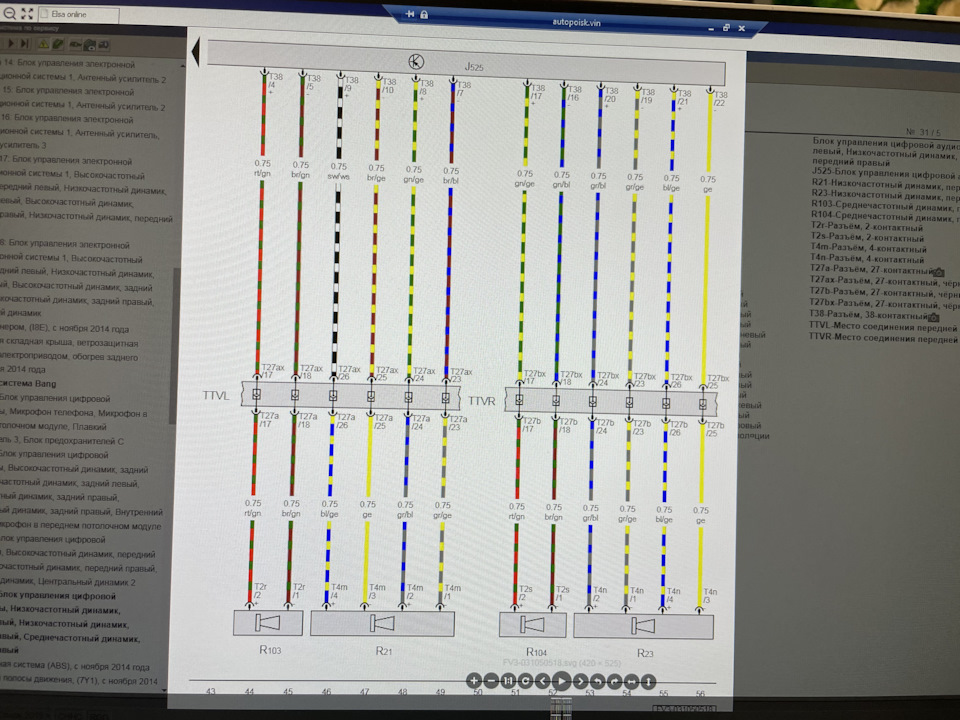

    Ich habe leider kein Messgerät laut diesem tread haben sie 4x4 ,, ich werde aber demnächst zu meinem Sound Spezi hinfahren der hat alles da

    Und bist du sicher, dass du nicht irgendwo Plus und Minus vertauscht hast?
    Das Dicke Fähnchen an den Woofern ist Plus.
    Also dem Bild nach was ich oben gepostet habe:
    (1) Schwarz = VC1 -
    (2) Grün = VC1 +
    (3) Orange = VC2 -
    (4) Gelb = VC2 +

    Gerade gemessen der Original audi sub hat 6ohm
  • Johannes222
    29
    70
    • 6. Dezember 2025 um 00:42
    • #71
    Also 6,4 zeigt an beim Messgerät also ist es ein 8x8 Ohm sub
    2.972
    7.745
    • 6. Dezember 2025 um 11:13
    • #72
    Bevor Du einfach einen bestellst, hättest Du diese Messung vorher machen sollen😉
    Deshalb geht das auch in die Knie, da der Widerstand zu niedrig ist.
    Jetzt weisst Du ja, dass Du einen 2x8 Ohm Woofer brauchst.
