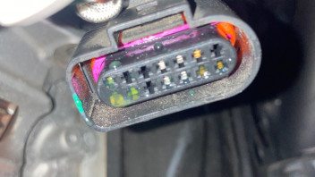

    Sehr oft liegt es an einer „Unterspannung“ der Steuergeräte, die war ja definitiv bei Dir da, darum auch die neue Batterie.
    Wenn eine Runde fahren danach nicht hilft, Fehlerspeicher auslesen. Auch den vomMSG!!
    Ich hatte da mal den gleichen Fehler, auch da stand das Auto längere Zeit.
    Im Endeffekt war es ein leicht korrodierter Stecker im Motorraum. Hier war das Problem das die 5V Sensoren am Motor keine 5V mehr hatten😉
    1.865
    2.523
    • 13. April 2024 um 11:03
    Hier mal der Stecker der es damals war
    Hier war aber durch eine Unachtsamkeit eines Mechaniker Öl aus der Klimaanlage ( weil sie offen war ) Öl in den offenen Stecker eingedrungen, dieses hat dannüber einen längeren Zeitraum dazu geführt das ein Kurzschluss entstanden ist.

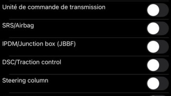

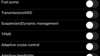

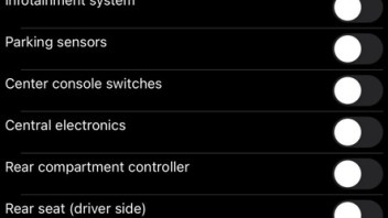

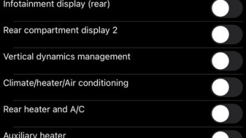

    Das PRoblem ist leider wieder gekommen .... (oder ich habe das nicht richtig gesehen ....
    odb2 zeigt leider kein fehler, oder habe ich etwas falsch eingestellt
    siehe screenshot
    ich habe « car scanner elm obd2 » auf ios

    Mit dieser “Muckxelsoftware” ist das immer so eine Sache……, ein vernünftiger scan mit VCDS hilt da schon deutlich mehr.😉
  • Esmax666
    • 17. Oktober 2024 um 17:23
    sorry das war einfach falsch eingestellt
    ich habe also TPMS + ABS fehler
    ich könnte das als fehler lesen
    Car Scanner ELM OBD2
