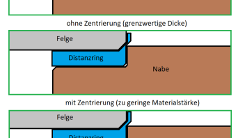

    Von welchem Hersteller sind die Distanzscheiben. Sind die montagefreundlich? Ich hatte 5mm Scheiben probeweise. Aber die sind beim Montieren ständig verrutscht weil die Scheiben sich auf der Radnabenzentrierung nicht "abgestützt" haben (das Loch war zu groß) und somit ziemlich fummelig.
    cs_
    1.266
    1.052
    • 2. April 2025 um 17:26
    • #39
    Beim 8S ist es wie bei anderen MQB-Fahrzeugen so, dass eine Scheibendicke von 5mm nicht funktioniert. 3mm gehen, da die Felgenzentrierung auf der Radnabe lang genug ist, dass die Felge noch sicher zentriert wird. Bei 5mm funktioniert das nicht mehr. Bei 8mm hingegen ist eine Dicke erreicht, die eine Zentrierung durch die Distanzscheibe ermöglicht. Damit geht die sichere Radmontage wieder.
    Wenn man das Rad abnimmt und sich die Nabenzentrierung mal genau anschaut, versteht man, warum es einen "toten" Bereich gibt, bei dem man nicht mit Distanzscheiben arbeiten kann. Ab 8mm ist unproblematisch.
    Hatte das mal aufgemalt, damit man es besser versteht:
