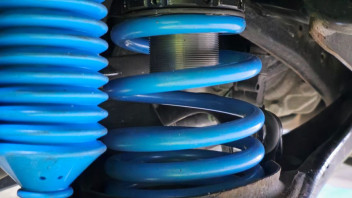

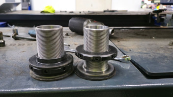

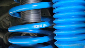

    Am Bild sieht man den Unterschied, damit es hinten links und rechts gleich wäre Radnabe bis Kotflügel bzw so steht es derzeit.
    Die Foto sind nun von vor 2 Wochen, inzwischen sind alle Lenker hinten gegen neue ausgetauscht worden um da einen Fehler auszuschließen.

    Wenn ich die Fotos anschaue fallen mir 2 Sachen auf: 1. Beim Bild der Höhenversteller ist bei dem einen der Verstellring falschem drauf. 2. Bei den Bildern 1 und 2 sieht man dass die Federn unterschiedlich weit in den Querlenkern sitzen. Da stimmt was nicht mit der Federaufnahme im Querlenker innen drin. Gruß Peter
  • Aybee
    28
    • 23. Februar 2025 um 04:26
    Warum sollte der falsch drauf sein? Rechts fehlt nur die Aufnahme für die Feder, die kommt natürlich noch dazu.
    Nein, die Feder sitzt zu 100 % korrekt in der unteren Aufnahme, glaub mir, wir haben das 10 Mal aus- und wieder eingebaut.
    Die Lenker sind vor zwei Tagen komplett neu gekommen, der Querlenker oben ebenfalls und die seitlichen Lenker, die vom Achsschenkel an die Karosserie nach oben gehen, auch, inkl. aller Schrauben.
