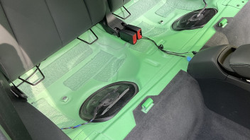

    Vielleicht kommt das gluckern aus dem Tank. Ich würde mal die Sitzbank runter nehmen. Darunter sind die Tanköffnungen. Erstmal das Ohr dran legen. Die Stecker mal ziehen, ob sich was verändert. Aber was das jetzt genau ist, weiß ich auch nicht. In der Werkstatt mal fragen. Die haben das sicher schon mal gehabt.
