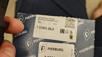

    Hier die Nummern vom Pierburg Ventil.
    Da sieht man auch eindeutig das VW/Audi ausgefräst wurde.
    Bestellt habe ich nach der Nummer auf dem Karton
      • 115,93 kB
      • 900 × 1.200
      • 13
      • 122,96 kB
      • 900 × 1.200
      • 12

    Hatte ja auch mal eine fehlerhafte Ladedruckregelung und das N249 war das erste, was ich ausgetauscht hatte. Mir schien die blaue Dichtung um den Kolben zu locker. Tausch hatte nichts verbessert, das bisherige Ventil war OK, der Fehler lag woanders.
