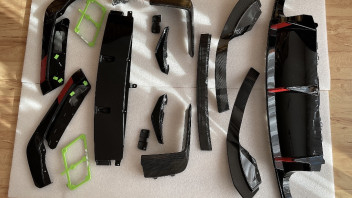

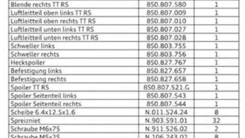

    Fast auf allen Bauteilen ist eine Teilenummer eingeprägt. Lediglich der Spoiler und die CW-Platten haben keine – dort befindet sich nur ein Aufkleber, den allerdings fast jeder entfernt.
    Mittlerweile sind die Performance Parts so stark vergriffen, dass schätzungsweise rund 90 % der angebotenen Neuteile Fakes sind grade von Privat. Es gibt schon länger Firmen, die alles 1:1 nachbauen – qualitativ oft so gut, dass man sie ohne Erfahrung kaum vom Original unterscheiden kann.
    Erst vor Kurzem habe ich wieder jemandem geholfen, der auf Kleinanzeigen ein Strebenkreuz als „Originales Strebenkreuz “ kaufen wollte und es aber Fake war.
    Durch das Facelift (FL) gibt es ein paar Teile, die noch offiziell erhältlich sind und beim VFL passen – allerdings zu extrem hohen Preisen. Daher gilt: Wenn etwas zu günstig wirkt, lieber vorsichtig sein.
    Anbei alle Teilenummern für das VFL:

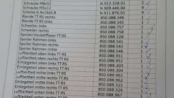

    dann ergänze ich mal mit FL

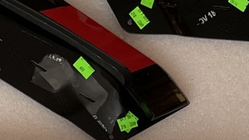

    Servus,
    zum Spoiler habe ich ein passendes Bild - wie hier beschrieben wurde, ist auf dem Spoilerblatt keine TN zu sehen, sondern nur aufgeführt auf der Verpackung vom Montagematerial des PP Spoilers - siehe Bild.
    Die TN der Füße ist an der Unterseite - Siehe Bild und daher im eingebauten Zustand nicht zu sehen.

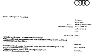

    Auf zum nächsten Prüfer. Es gibt genug Bilder im Netz, die zeigen, dass der Spoiler auch serienmäßig verbaut wurde. Notfalls kann man sich beim Audi-Teiledienst eine Bestätigung holen bzw. den Nachweis über eine Rechnung erbringen. Alternativ gibt es das offizielle Dokument von Audi:
    „Herstellerbestätigung / Manufacturer Confirmation – Anbau Aerokit Audi Sport Performance Parts Audi TT RS / Fitting Aerokit Audi Sport Performance Parts Audi TT RS“
    Das bedeutet, zusätzlich zur ABE kann dieses Dokument als Nachweis verwendet werden.

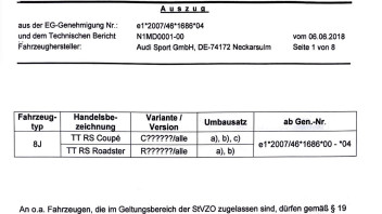

    Hast du Papiere beim Kauf des Spoilers bekommen?
    Du brauchst eine „Herstellerbestätigung / Anbau Aerokit Audi Sport Performance Parts Audi TT RS“. Sowie einen Auszug aus der EG-Genehmigung vom KBA. Ohne diese Papiere kann der Prüfer kein Gutachten erstellen. Er brauch dazu KBA und Teilenummern.
    Der Verbau eines einzelnen Heckspoilers ist nicht zulässig. Nur eines der drei Varianten des Aerokit mit den entsprechenden Teilen.

    Aus offizieller Quelle muss dir das Gutachten mitgegeben worden sein. Beim Facelift gibt es ein eigenes Gutachten, das VFL-Gutachten bringt dir nicht viel. Wo hast du es gekauft? Es gibt ja nur noch 1-2 Quellen offiziell rest ist Reseller oder Fake
