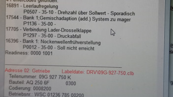

    Hallo zusammen
    Ich habe im Fehlerspeicher einige Fehler über vcds und über AnyObd ausgelesen.
    Ich weiss nicht wirklich wo der Auslöser ist.
    Hat von euch dieses Problem auch schon einmal gelöst, und den Fehler komplett eingrenzen können woher das wirklich kommt?:?::?:
    Bin dankbar für Hinweise!:)

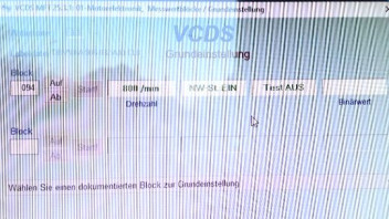

    Ich habe heute mal das Magnetventil überprüft mit dem Multimeter Wiederstand.
    Da habe ich egal was ich eingestellt habe 0 wert bekommen bei der Messung.
    Ich habe dann nochmal ein Stellgliedertest gemacht
    vcds hat das Magnetventil getestet was mich wundert und das war sehr komisch es hat gearbeitet. Er hat ticktack gemacht das Magnetventil hat sich angehört wie eine alte Uhr :D:?::?:
    Absolut komisch kein Wiederstand aber dennoch noch reagieren. Das Teil hat mich um die Nase herum geführt. Zusätzlich bin ich in die Grundeinstellung über 01 zu 04 Grundeinstellung.
    Habe mir mal die schöne praktische web Seite von TT Eifel aufgerufen und alles so getestet.
    Und alles nachdem getestet. Ich finde die Webseite Fantastisch super Erfindung danke an den Erfinder
    Von dieser Seite! :):thumbup::thumbup::thumbup::thumbup::thumbup::thumbup:

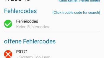

    Dennoch was vcds da ausgespuckt hat war merkwürdig. Kurz zu vcds ich nutze neueste Version müsste die 26 sein.
    Ich schicke dazu mal ein Foto diese Anzeige stimmt nicht mit der Webseite überein oder das Magnetventil ist wirklich hin und druckt nicht mehr richtig aus.
    Die Drehzahl war anfangs kurz bei 1400 dann 1080 kurz dann 1000 danach runter bis 700..kurzzeitig und immer weiter gefallen.

    So vielleicht helfen dir ja die Fehlercode weiter.
    16891 / P0507 Leerlaufregelung Drehzahl über Sollwert
    Bei Auftreten dieses Fehlers innerhalb von 3 aufeinander folgenden Fahrzyklen (Motorlauf von mind. 5 Sekunden) schaltet das
    Motorsteuergerät die AbgasWarnleuchte im Kombiinstrument ein
    Abhilfe:
    - Drosselklappensteuereinheit -J338- prüfen
    - Drosselklappensteuereinheit reinigen und neu anlernen
    – Verschlauchung prüfen (Ventil für Sekundärluft);
    - Ansaugsystem auf Undichtigkeit (Falschluft) prüfen
    17544 / P1136 Bank 1, Gemischadaption (add.) System zu mager
    add.“ = additiv bedeutet, dass sich der Fehler nur im Leerlauf auswirkt
    Abhilfe:
    – Probefahrt durchführen (Kraftstoff im Öl)
    – Kraftstoffsystemdruck prüfen
    – Luftmassenmesser -G70- prüfen
    – Ansaugsystem auf Undichtigkeit (Falschluft) prüfen
    – Lambdasonde nach Katalysator prüfen
    – Magnetventil 1 für Aktivkohlebehälter -N80- prüfen
    17705 / P1297 Verbindung Lader-Drosselklappe Druckabfall
    Den Fehler würde ich erstmal nicht versuchen zu finden, den haben ganz viele 1,8T und es wurden schon viele Teile umsonst gewechselt. ***
    16396 / P0012 Bank 1 Nockenwellenverstellung Soll nicht erreicht

    Einlassnockenwellensensor mittels Messwertblock prüfen
    Einlassnockenwellensensor ersetzen
    Einlassnockenwellensensor über die Grundeinstellung neu justieren
    Oft wird auch beim Einbau des Sensors ein Fehler gemacht.
    Es wird schon mal die Nase der Rotorblende beim festziehen verbogen.
    Außerdem hast du die Prüfvoraussetzungen nicht eingehalten wie man auf dem Bild erkennen kann.
