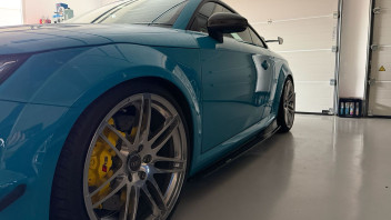

    Servus,
    möchte an meinen TT RS die original ET29 Felgen fahren vom S5. Passt alles, dank der Radkästen Verbreiterungen schleift da auch nichts.
    Der TÜV sagt mir aber ich brauche ein Fahrwerksfestigkeitsgutachten. Da bekomme ich momentan nur Absagen. Wer könnte mir hier helfen, ggf. Tipp zu einer Firma?
    Dankeschön
    VG

    Serienfahrwerk oder Aftermarket?
    Also muss das quasi aussehen, wie eine Traglastbescheinigung bei einer Felge oder?

    Ich denke es geht darum dass die Achse prozentual zu breit zur Serienbreite wird mit dieser ET.
    945
    2.281
    • 18. Mai 2026 um 17:24
    • Neu
    Nicht die Achse wird zu breit sondern der Kraftangriffspunkt des Reifens ist hier die maßgebliche Dimensionierungsgröße.
    Da wird dir nur der Hersteller (Audi) helfen können, da die Bauteilfestigkeiten und Anbindungen mit den Lastfällen für Fahrzeuge betrachtet und nachgewiesen werden müssen. Und dies nicht nur rechnerisch 😉

    Das bedeutet doch 23mm weniger ET. Gibt es vielleicht irgendwo 23mm dicke oder dickere Spurplatten mit einem entsprechenden Gutachten? Dann könnte man sich darauf beziehen? Gruß Peter

    Weniger ist mehr! Wenn du 23mm Spurplatten bei ner ET29 nutzt => ET6
    ET52 - 29 = 23 mm weniger !!
    Das funktioniert bestimmt mit einem Sachverständigen auf dem Zentralafrikanischem Kontinent.😘
