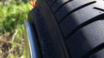

    Zitat von MichaM8
    Und zu euren Sicherheitsbedenken ... ich kann mir nicht vorstellen das ein Reifenhersteller seine Freigabe dafür gibt wenn es Bedenken geben würde.
    Die meisten Reifenhersteller geben für ne 9" Felge Reifenfreigaben bis 215/35 (z.B. bei 19" Felgen).
    Nenne mir bitte mal einen oder zwei Hersteller, würde mich mal interessieren ;) ;)

    Zitat von Pitbullfighter
    Es geht vieles,aber nach dem technischen Sinn und Zweck,naja....
    Sieht dann ungefär so aus:
    und ja,im Reifen ist schon Luft....
    :panik :panik :panik Da kriege ich echt die Krise, den TÜV'ler der das abnimmt würde ich steinigen :schimpfen: :schimpfen:
    @ MichaM8 bei Dunlop und Conti werde ich die Tage mal anrufen, was die Nippons erzählen is mir eh egal :facepalm
    Die Flanke wird hier mit Gewalt nach aussen geknickt, das ist doch krank :ohmann: :ohmann: :ohmann:

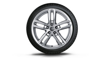

    Könnte man die Winterräder vom RS
    Winterkomplettrad 225/45 R18 95V XL im 5-Doppelspeichen-Design
    Angaben zur Felge
    Felgengröße: 8 J x 18
    Felgenlochkreis: 112/5
    Einpresstiefe: 52 mm
    Angaben zum Reifen
    Reifen: Dunlop SP Winter Sport 3D
    Reifengröße: 225/45 R18 95V XL
    auch auf einem TT oder TTS fahren oder gibt es da Probleme? Also rein fahrzeugtechnisch? Freigegeben sind sie ja wohl nur für den RS.
