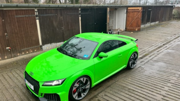

    So Projekt fertig passt alles steht perfekt im Radhaus , die Dekra hat heute auch ihren Segen gegeben per Einzelabnahme , 9x20 Zoll Felge ET 38 Orginal Audi E-tron, 8 mm Spurplatten von SCC mit mittellochadaptierung von 57,1 auf 66,6 , auf jeder Seite Vorn und auch Hinten , dazu H und R Federn, Reifengröße 245/30/20 , 5mm Platz zur Bremse vorn , Fahrzeug wurde verschränkt überall 1cm Luft kein Schleifen nichts, Fahrtest auch bestanden , kann der Sommer kommen

  • DoRe12453
    • 11. Februar 2022 um 08:02
    • #1.706
    ET38 inkl. Spurplatten? Oder müssen hier die 8mm noch abgezogen werden?
  • TTRShuebi
    • 11. Februar 2022 um 09:08
    • #1.707
    Hi ,
    ET 38 und zusätzlich 8 mm Platten , also am Ende ET 30

    17kg pro Felge, herzlichen Glückwunsch :P Aber wenn es dir gefällt :S

    Ein paar Kilo mehr oder weniger , das ist mir egal , der ttrs wird trotzdem weiter Spaß machen denke ich , für mich ist das einfach ein Sommer spassmobil, also alles gut

    Hast du den Sturz verstellt, was anderes gemacht oder warum passt bei dir dann ET30, wenn ET42 schon schleift?
  • TTRShuebi
    • 11. Februar 2022 um 14:56
    • #1.711
    Achsvermessung ganz normal bei Audi machen lassen , hatte bei mein Orginalrädern vorher aber auch sch 15mm Platte pro Seite das hat auch gepasst , der jetztige reifen ist aber auch deutlich schmaler 1,7cm , und beim alten Rad steht die felgenschutz Flanke locker ein 1cm über der felgen

    Was hattet du vorher für Reifen drauf?
    Jetzt den Falken FK510, wenn ich das richtig sehe!?

    😳😳😳 Fahrdynamisch ein absoluter Fauxpas🙁
