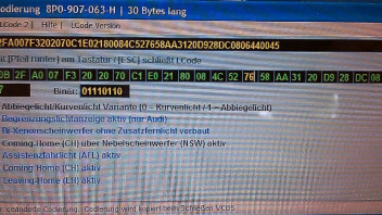

    • 23. Juni 2011 um 23:52
    Hab heute mal danach geforscht. CH/LH über die Nebelscheinwerfer sind wie schon gesagt im STG09, aber das es auch über die LED Bänder funktioniert, daß muss mir bitte noch einer sagen wo ich das finde. Will meine guten Xenons nicht unnötig belasten! Würde mich freuen, wenn mir jemand weiter helfen könnte... :thumbup:

      • 138
    • 25. Juni 2011 um 18:01
    niemand der mir weiter helfen kann? :rolleyes: ;( ?(

    Ich habe dieses Modul letzte Woche verbaut um das CH/LH über LED+Nebler zu bekommen und die Xenons zu schonen. Ich habe ein MJ08. Daher gibt es bei mir die Option CH/LH über NW im STG nicht. Deswegen musste ich hier mit Hardware nachhelfen.
    Allerdings gingen bei mir beim Standard CH/LH die Xenons+LED schon immer an.
    Daher hat das Modul denke ich nix mit dem LED zu tun sondern nur Xenon auf Nebler.
    Daher vermute ich dass wenn du die Option bei dir aktivierst (CH/LH auf NSW) könnte der gewünschte Effekt schon eintreten und nur das LED leuchten da du ja keine NSW hast oder?
