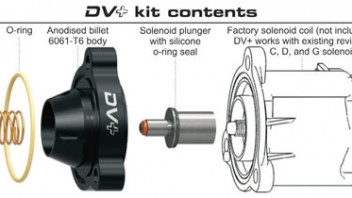

    Also das Membranventil funktioniert definitiv besser (solange es nicht gerissen ist) als dieses Kolbenventil. Das kann bauartbedingt schon mal nicht dicht schließen. Ich habe mir wieder ein neues Membranventil eingebaut.
    Aber mal was anderes.
    Kennt jemand diesen Aufsatz? Hat das jemand verbaut?
    GFB DV+ T9351 Schubumluftventil für VAG 2.0, 2.5 und 1.8 TFSI
    http://www.gofastbits.de/Nach-Fahrzeug/…8-TFSI::50.html

    Hatte das GFB+ Kit verbaut und war nicht so begeistert. Hatte die ganze Zeit das Gefühl, das irgendetwas nicht stimmt - gerade beim Gas wegnehmen.
    Hab dann wieder auf Original umgebaut. Allerdings das 06H 145 710 D - bin jetzt top zufrieden.
    Meine Konfig dazu: BWA von 2007 mit Siemoneit Motor Stage 1 + DSG Stage 3, HG Motorsport AGA ab Turbo, HG Motorsport Ansaugung.

    Hab das auch drin.
    bis jetzt nichts negatives festgestellt.
    arbeitet, ist nicht lauter und hoffentlich dicht :)

    Noch Jemand Erfahrung mit dem GFB DV + gemacht? Will es mir vielleicht in meinen TTS einbauen.
