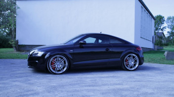

    gleich ist es soweit. Um 14:00 sitze ich im Zug nach Gerwisch und hole meinen TT nach Hause.
    Vieles ist ja schon hier gesagt:
    http://vw-r-club.de/showthread.php?7...tschieden-habe
    Hier mal ein erstes Bild. Der Rest erfolgt in den nächsten Tagen.

    Hier noch einmal ein Versuch mit dem ersten Bild.
    Datenblatt reiche ich nach.

    Ist da Ceramic drauf?
    Gesendet von meinem Galaxy Nexus mit Tapatalk 2
    Happy TTRS+ Driver!

    große umbauten finde ich immer gut! :thumbup: würde mich über mehr details sehr freuen.
    viel spaß mit dem geschoss.
    mephisto sieht eher aus wie stahl. aber kann mich natürlich irren.

    das ist keine Ceramic...

    Robster habe ja gesagt, dass ich das Datenblatt nachreiche. Bin erst diese Nacht um 2:00 zurück gekommen.
    Nein, ist keine Keramikbremse. Wir (Tuner und ich in eingehnder Beratung) haben uns bewusst dagegen entschieden.

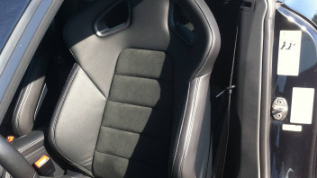

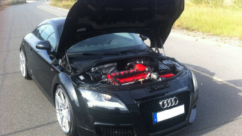

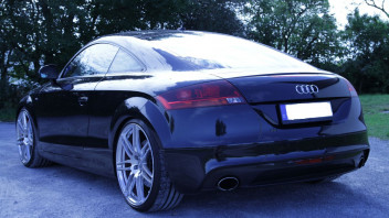

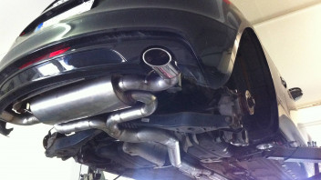

    Hier noch ein paar Bilder:

    Sieht wirklich gut aus! Hat die AGA keine Klappensteuerung?

    Nein, wollte ich nicht unbedingt.
    Ich wollte eigentlich eim unscheinbares aber eindrucksvolles Auto.
    Klappe hatte ich vorher (Capristo).
