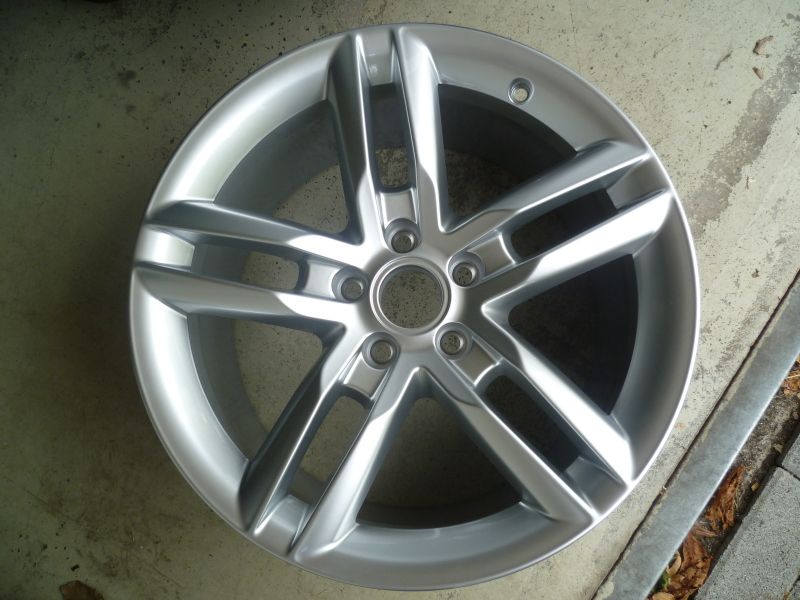

    Hallo Zusammen,
    will euch nur kurz meine Erfahrung mit der angeblich passenden MAM A2 Felge in 18" für den TTRS mitteilen. Gedacht war das Ganze für den Winter mit 225er Bereifung. Also als komplettrad im Internet bestellt und letzten Freitag bekommen. Alle Felgen wurdem makellos geliefert und die Optik der Felge ist auch sehr schick wie ich finde, bis dahin also alles SUPER.
    Letzen Samstag wollt ich also zum Test einen Reifen montieren und machte mich auf die Suche nach der Wagenheberaufnahme ---- d'oh --- nicht den passenden Wagenheber parat für die Plastikaufnahmen beim TT. Erstmal original Wagenheber bestellt (hat der Vorbesitzer scheinbar den Haken beim Kofigurieren nicht gesetzt, ägerlich) und wieder auf die Lieferung gewartet.
    Nachdem nun alles komplett war, versuchte ich heut erneut mein Glück und musste feststellen, dass die Felgen, auch wenn sie laut Gutachten freigegeben sind, nicht passen :thumbdown:
    Hier das Gutachten (nur die Seite mit dem TTRS Eintrag):
    Da ich davon ausging, dass eine Felge passt wenn Sie ein Gutachten für ein spezifische Fahrzeug hat, hat ich ja genau diese bestellt aber seht selbst Warum man sich darauf scheinbar nicht verlassen kann.
    Hier seht ihr, dass die Speichen der Felge ganz knapp am Bremssattel anstehen, sobald man die Bremse betätigt kommt es definitv zum schleifen.
    Hier die Wuchtgewichte welche sich zwischen Sattel und Felge klemmen:
    Der einzige Lichtblick des heutigen Tages war die Optik der Felge, welche mir sehr zugesagt hat:
    Habt Ihr vielleicht eine Idee wie ich die Felgen trotzdem montiert bekomme? Eventuell Spurplatten und wuchtgewichte umsetzen?

    An meinem Scirocco hatte ich das gleiche Problem. Mit 5 mm Platten war es erledigt. Zwischen den Gewichten und der Bremse benötigst du nur 2mm um genug Platz zu haben.
    Zwischen Sattel und Felge sollten es 6mm sein.
    Hast du mal die KBA-Nummer verglichen? Es ist eine 8X18 ET 42?

    A14 Zum Auswuchten der Sonderräder dürfen an der Felgenaußenseite nur Klebegewichte
    unterhalb der Felgenschulter oder des Tiefbettes angebracht werden. Bei Anbringung der
    Klebegewichte im Felgenbett ist auf einen Mindestabstand von 2 mm zum Bremssattel zu achten.
    Hmm weiß jetzt nicht genau was mit der Felgenschulter gemeint ist...
    aber die Klebegewichte sollte man ja auch ins Felgenbett kleben können.
    Und ansonsten würde ich sagen Distanzscheiben und gut... sollte ja eigentlich passen dann...

    Die Felge ist genau die bestellte, KBA Nummern passen, 8x18 ET42 .
    Spurplatten erscheint mir als die günstigste Variante. Sollte ich dann hinten und vorne die selben Distanzscheiben verbauen?

    soeben die Antwort von Reifen.com reingekommen:
    Zitat
    Sehr geehrter Herr Schneider,
    laut Rücksprache mit dem Hersteller, wurde das Gutachten zurück gezogen.
    Somit sind die Felgen nicht mehr zulässig für Ihr Fahrzeug.
    Wir können die Felgen (ohne Reifen) in den nächsten Tagen vom DPD abholen lassen.
    Teilen Sie uns bitte Abholort und Datum mit.
    Bitte tragen Sie Sorge dafür, dass die Ware so verpackt an DPD übergeben wird, wie Sie diese von uns erhalten haben.
    Teilen Sie uns bitte Ihre Bankverbindung mit, damit wir Ihnen nach Erhalt und Prüfung der Ware Ihr Geld zurück erstatten können.
    Wir können Ihnen aus Systemtechnischen Gründen leider keine Felgen im Tausch zukommen lassen. Wir möchten Sie Bitten, bei Bedarf eine neue Bestellung über unsere Internetseite auszulösen.
    Leider haben wir diese Information erst heute erhalten.
    Wir bitten den Vorfall zu entschuldigen!
    d.h. für mich, dass ich auch mit Spurplatten keine Erfolg beim TÜV habe, ausser einzelabnahme, oder?
