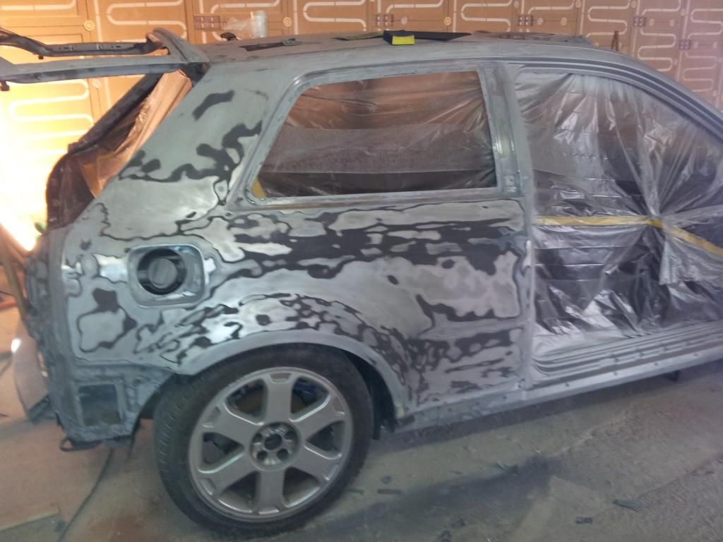

    Rest der Farbe ist heut raus.
    Akzente (Front gitterhalter, seitenblenden, heckblende) werden in BMW Rubinschwarz lackiert:
    weiter dann:
    Eine stunde rum:
    So kleiner Dreck hält schön auf, hat mir auch schön den Daumen dran angerissen :haha:
    (Ist der Tankdeckelverschluss)
    Fertig geschmiergelt
    Ach so sieht dieser fieser Spot nach Sandstrahlen aus:
    Wär an die Unterkante da nie im Leben rangekommen.... :up:
    Sauba
    Verzinkt:
    Auf der Seite bleibt Tür, Unterboden, Koti innen, fieser Spot. Dat wars :hallo: :rock:

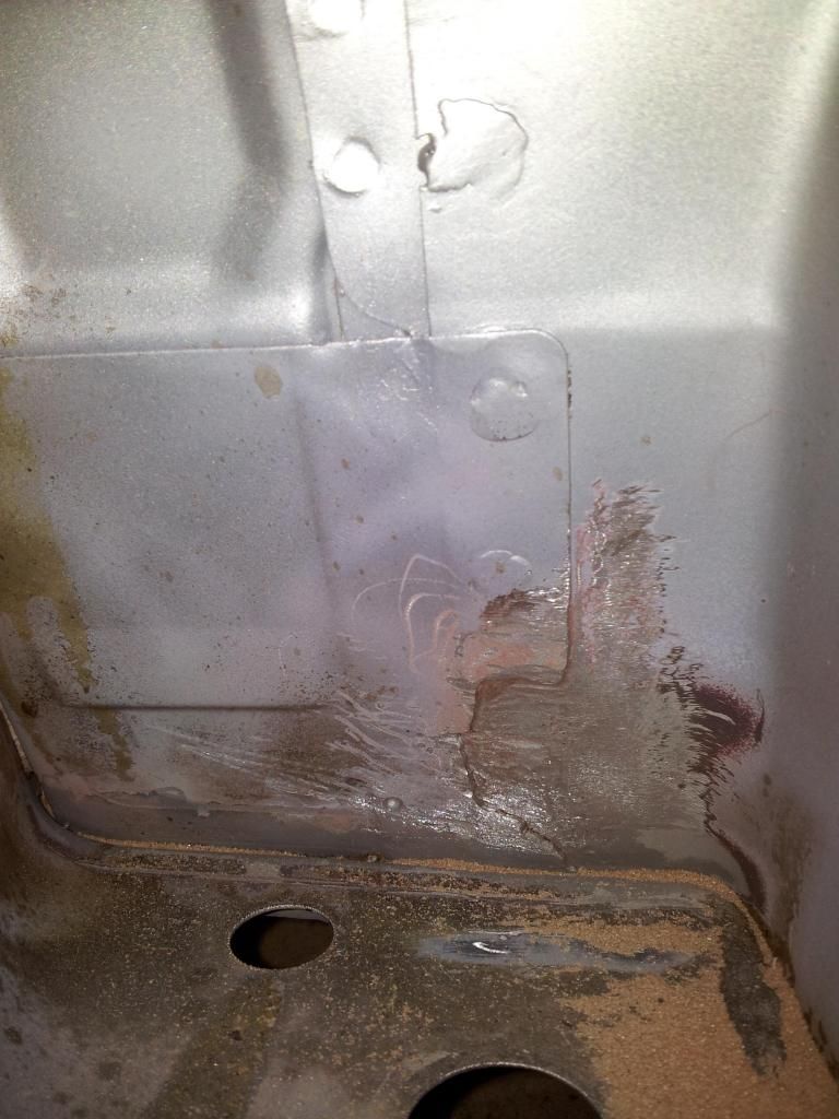

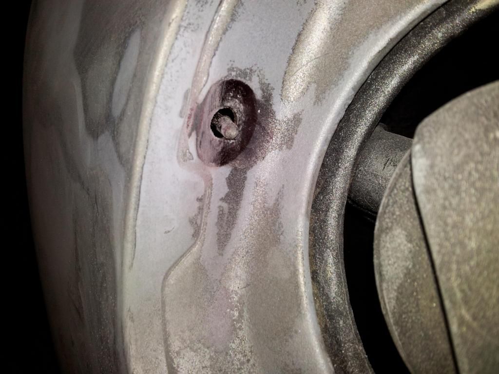

    1 stunde drin
    Bissl Rost
    Easy Rost
    mehr rot
    Fertig
    Fertig
    Mehr fertig
    Aber nur was man sieht, der Rest muss noch ab...
    Verzinkt

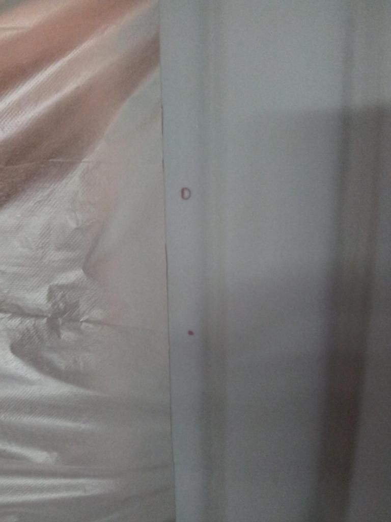

    Und dies ist der Grund warum alles Rot ab muss
    Kleine Punkte wie dies müsste der Primer einschliessen, aber ich versuch alles zu bekommen, wie mit dem Rost, jedes Partikel muss weg

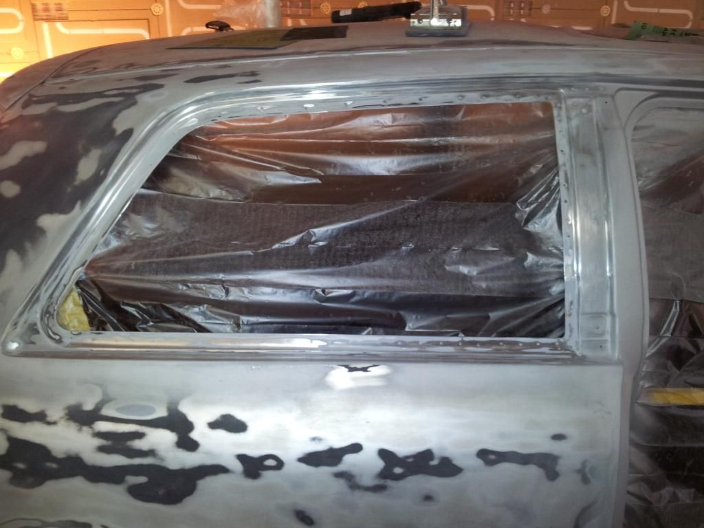

    Auf ein neues.

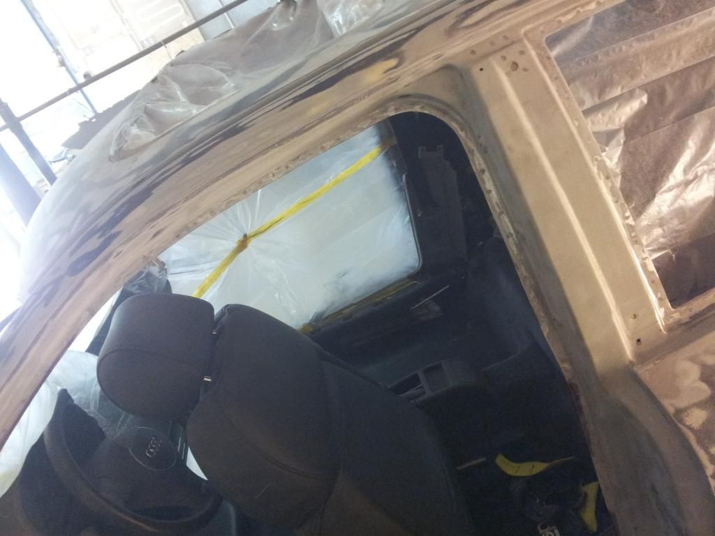

    Rost tag an ner wichtigen Stelle
    :S
    An über der hälfte der Dacheinfassung. Rost. Von klein und oberflächig bis eingefressen. Also Farbe und Dichtmasse überall runter ....

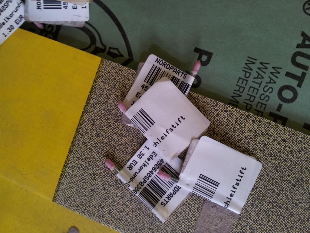

    Mit diesen Köpfen fühl ich mich wie ein Zahnarzt. Rost Löcher auffräseb

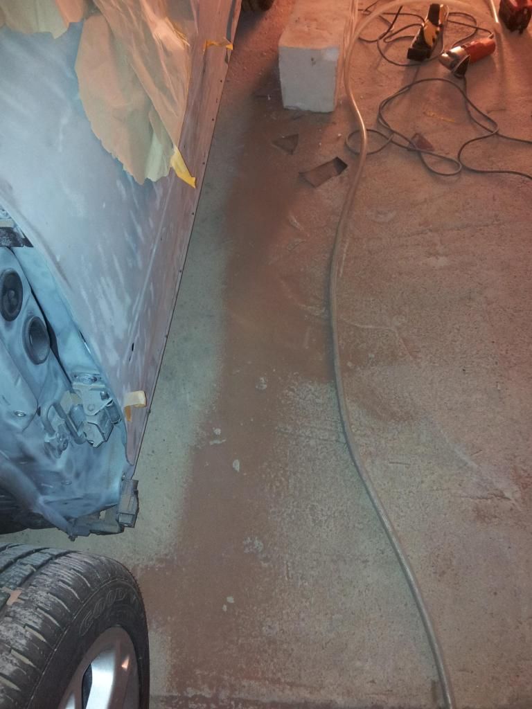

    SAndstrahlen hat seine Kosten = überall Sand. Boden Auto, meine Ohren ,Haare.... :haha:
    Hat aber ein gewisses Urlaubsvibe :haha:
    Vermutlich 1.5 kg Sand nur für das Dach:O
    Aber nach fräsen, strahelen, fräsen, repeat,....
    Fing es so auszusehen:
    Macgyvering Schleifwerkzeug
    Sauber:
    Ganzen Tag gekostet. Aber wichtige Stelle, wars wert :up:

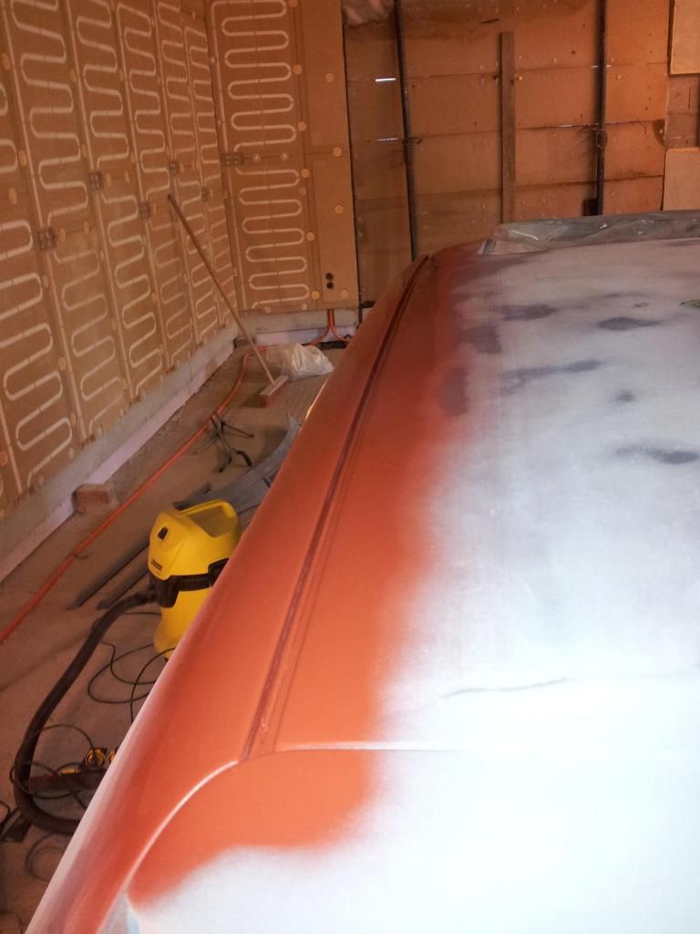

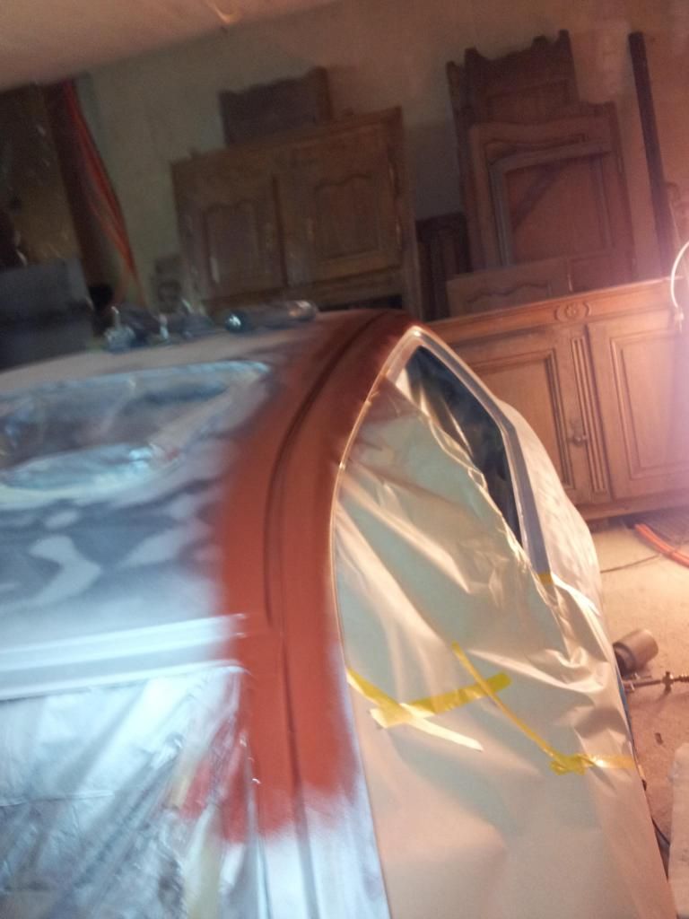

    AntiRost Grundierung, Deshalb Rot....

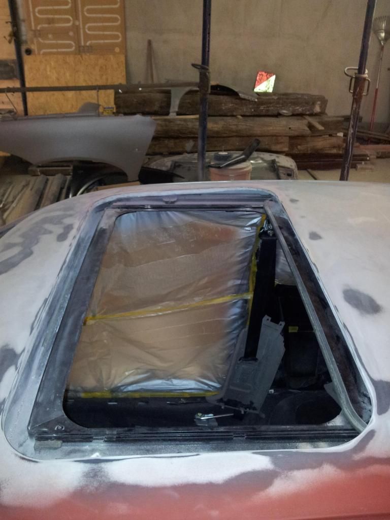

    Und Schiebedach Umrandung vom Rot gesäubert

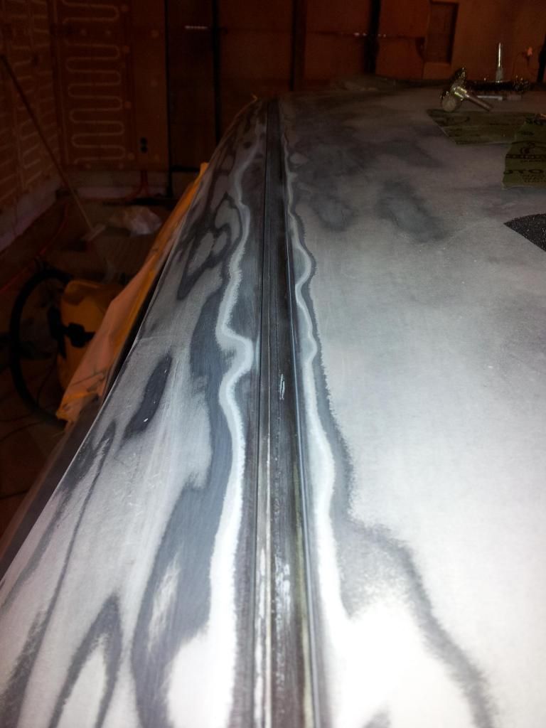

    Noch mal den Schacht geputzt. Tiefenrein (man beachte das nicht fertige Dach)
    Noch mals zukleben. hab den Windschott abgebaut. Abkleben und zumals das schleifen ging dadurch einfacher. Trotzdem ne frickelige Stelle zum sauber abkleben. Glaub ich bau das ganze Schiebedachgestell aus. Dann müsste abkleben ein Klacks werden

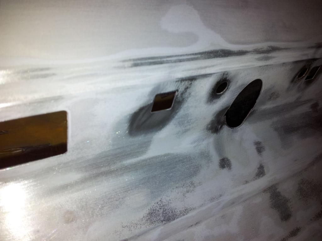

    pfffff :cursing: Delle :ohmann:
    Dellen reparatur
    40% Fahrerseite angefangen. Fahrertür testgeschliffen. Die lass ich bis zum Schluss. Da ist fast nix dran zu machen.
    Delle weg gezaubert, tada (man beachte das jetzt sauber geschliffene Dach :D )
