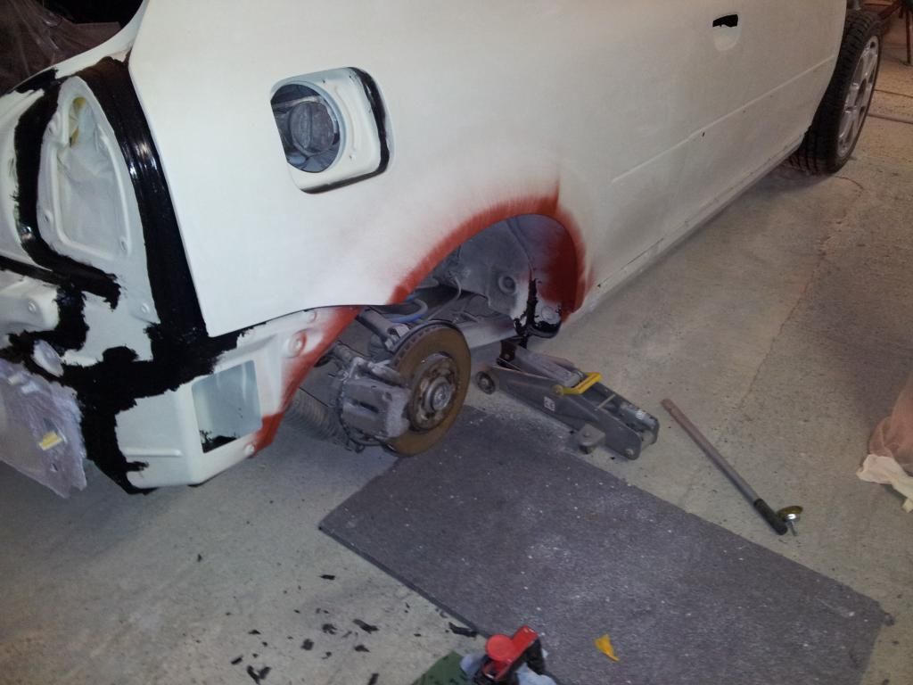

    Na Teer Tag 2
    Oder so ähnlich sollte es laufen
    SOLLTE...
    ************** :cursing: :problem: :schimpfen:
    Aber zum Anfang (wer scrollt schon ganz runter? Na?? :problem: )

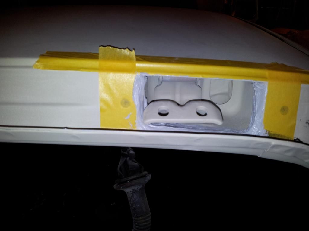

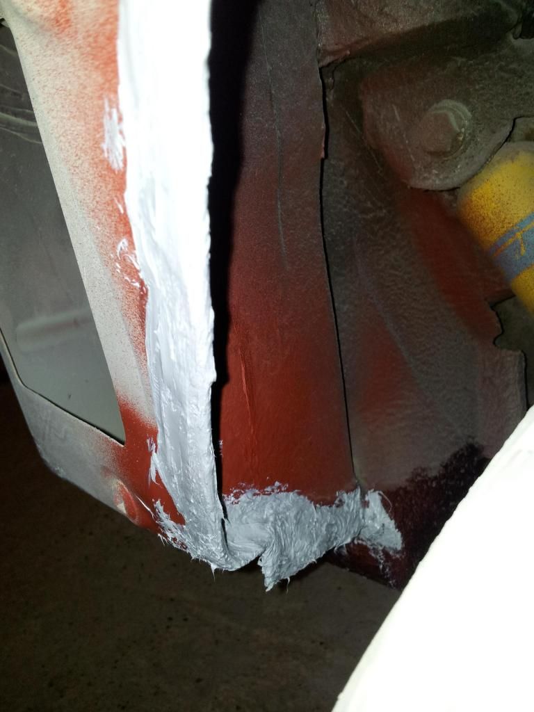

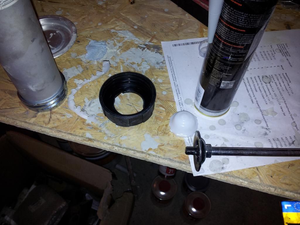

    Zuerst mal ne neue Tube aufmachen. musste gestern den Stopfen abschrauben da er zu breit war, heut war die Schraube dann voll Dichtmasse.... DEn Stopfen abgenagt bis er kleiner war, angeschraubt, gut war, 2te Tube rein....
    Koti 1 Fettig :haha:
    Alles voll, Auch die obere Kante schön fät abgedichtet, alles. :rock:

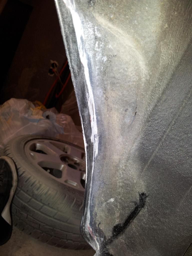

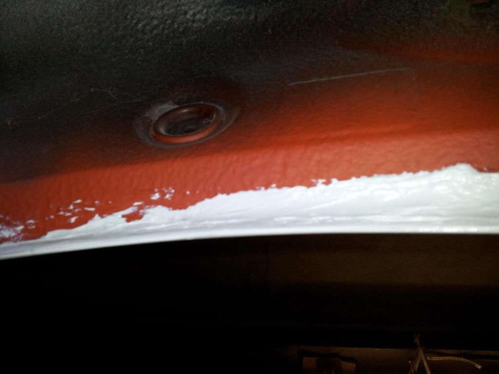

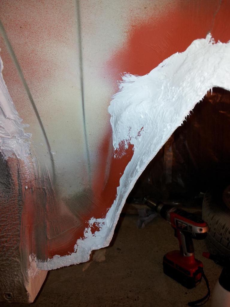

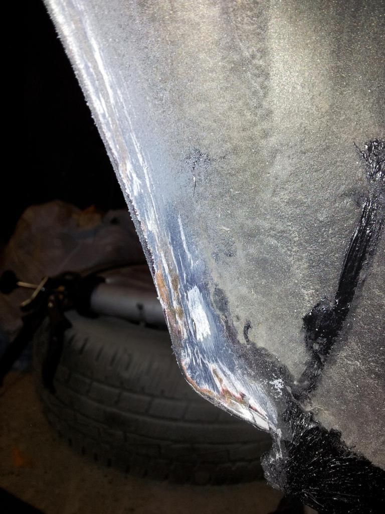

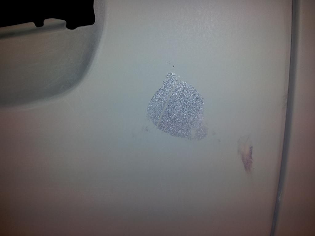

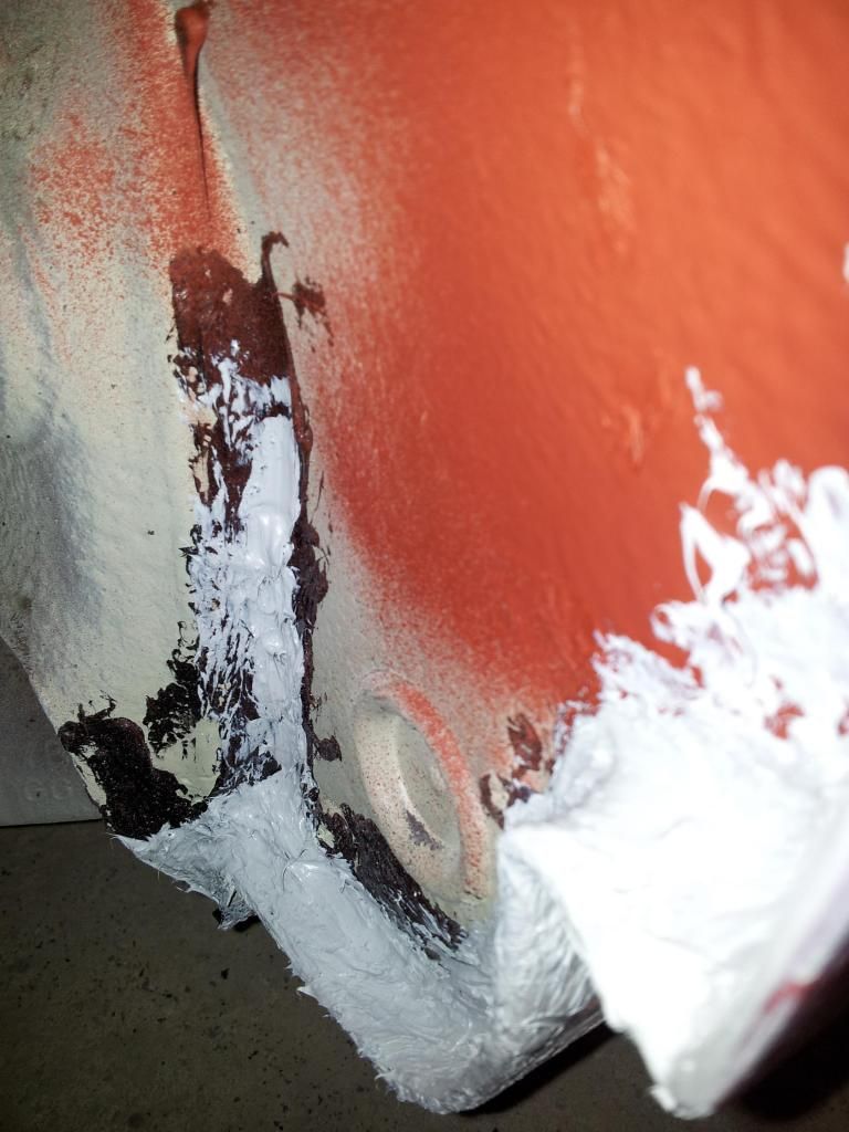

    Dann wollt ich hinteren Koti noch was draufpappen und Rad wieder dran. Mim Kopp angestossen, löst sich was, darunter nur Rost, Rost, Rost
    Die ganze lippe die reingebogen ist, voll Rost. Oberflächig, kein Frass, trotzdem der ganze bogen....
    So wurd aus Dichttag, Rosttag
    Da war er weg, und ich bin wieder froh
    Geputzt und neu grundiert
    trocknen lassen
    dann schön abgedichtet....

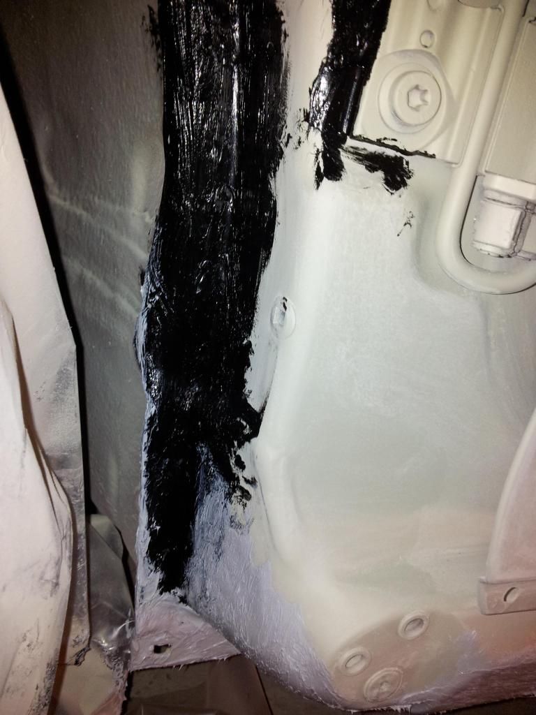

    Hab dazwischen und zuvor auch noch anderes abgedichtet

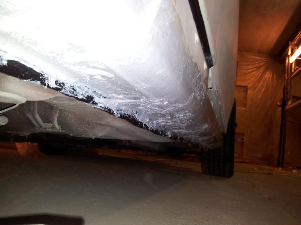

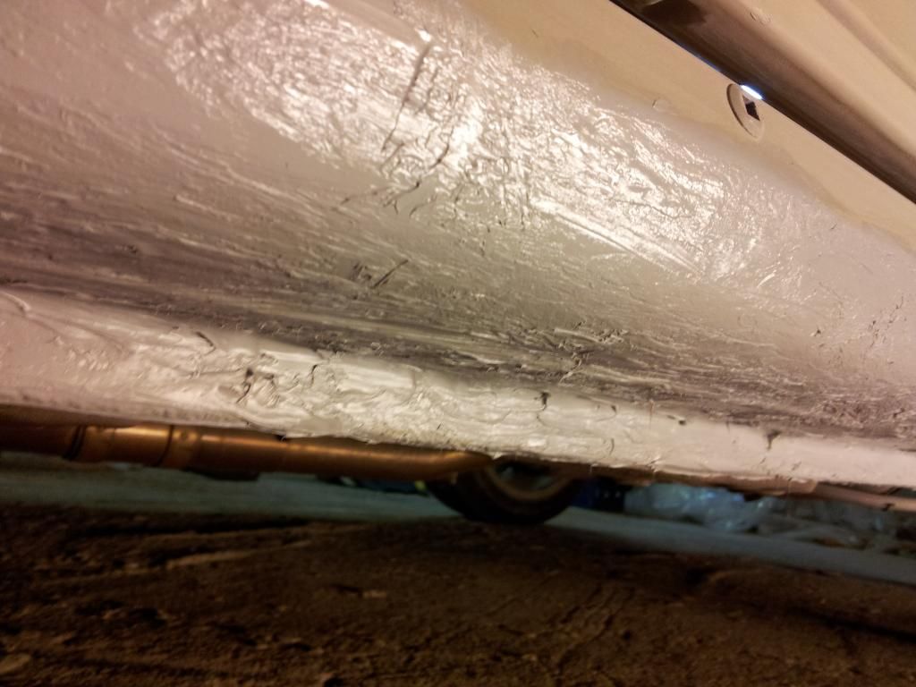

    Schweller Beifahrer, mit Lampe kontrolliert, dass auch alles schön vollgepappt is

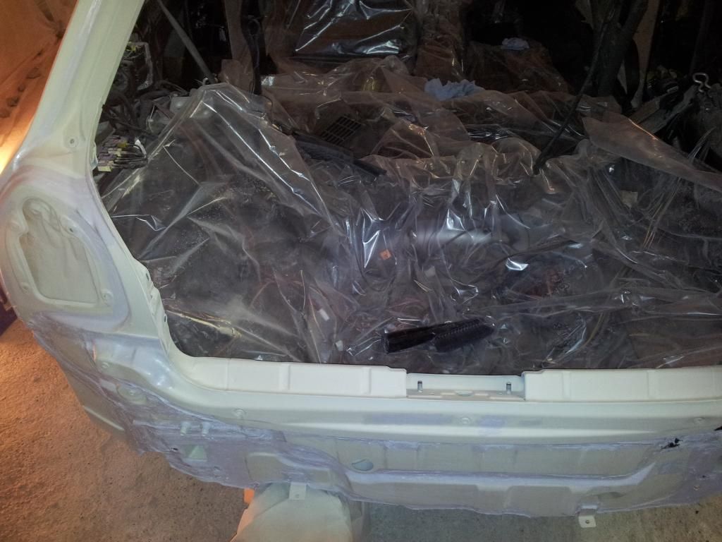

    Innerseite Heckklappe is auch fertig
    Morgen muss dann höchstwahrscheinlich die andere Seite dran. Verlorene Zeit jetzt, auf Jahre Ruhe später...
    Das müsste jetzt auch das letzte Blech gewesen sein was noch alles hät ruinieren können. Jetzt ist gut. Mehr muss net. Irgendwann mal is es dann mal soweit das FArbe draufgeklatscht werden kann....
    Irgendwann mal :haha:

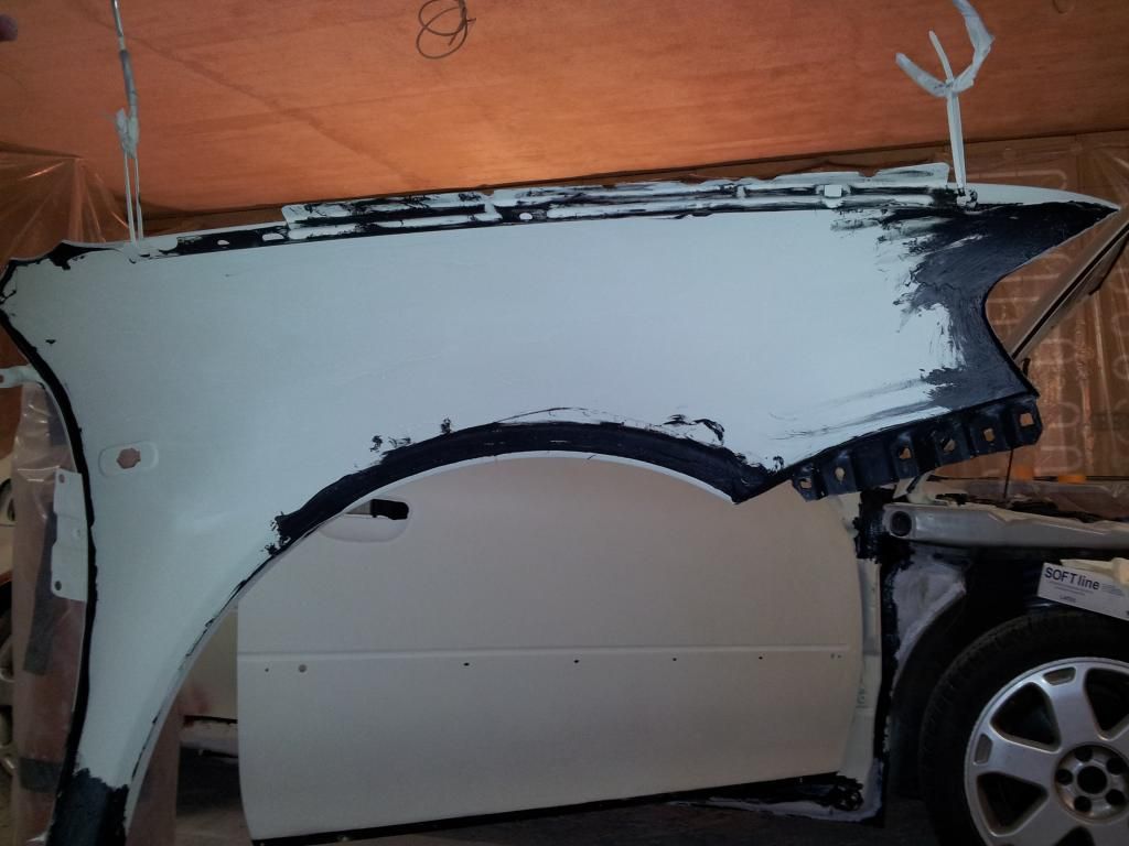

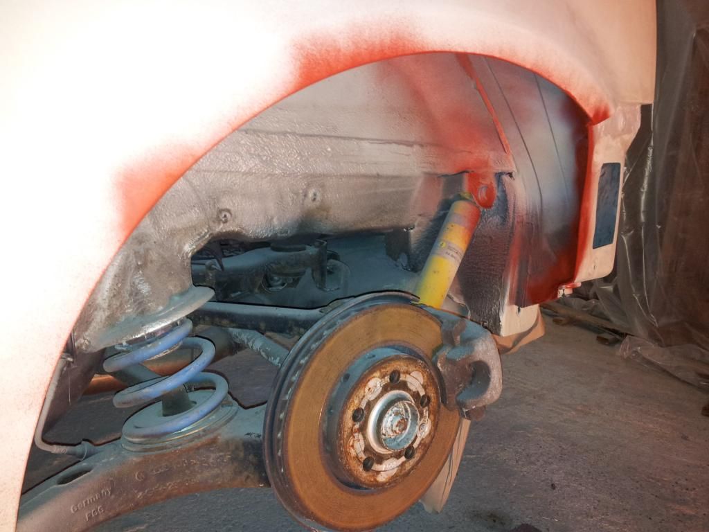

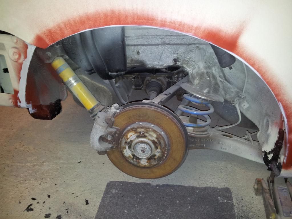

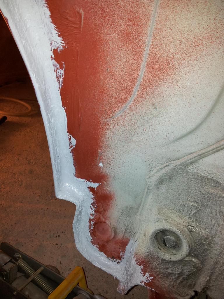

    Also heut die andere Seite
    befürchte das Schlimmste....

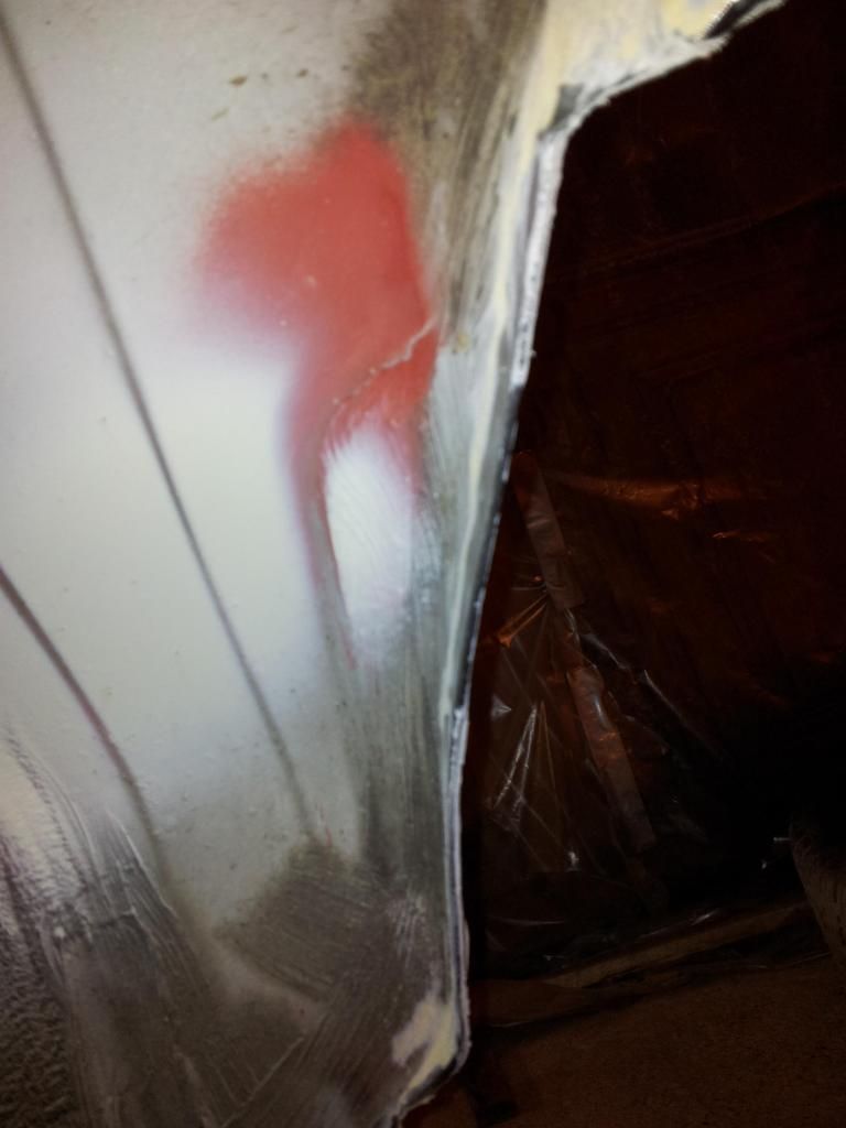

    Mal ein paar Teststellen anschrubben, 5 insgesamt über den ganzen Bogen....
    Nichts
    **** Yeah

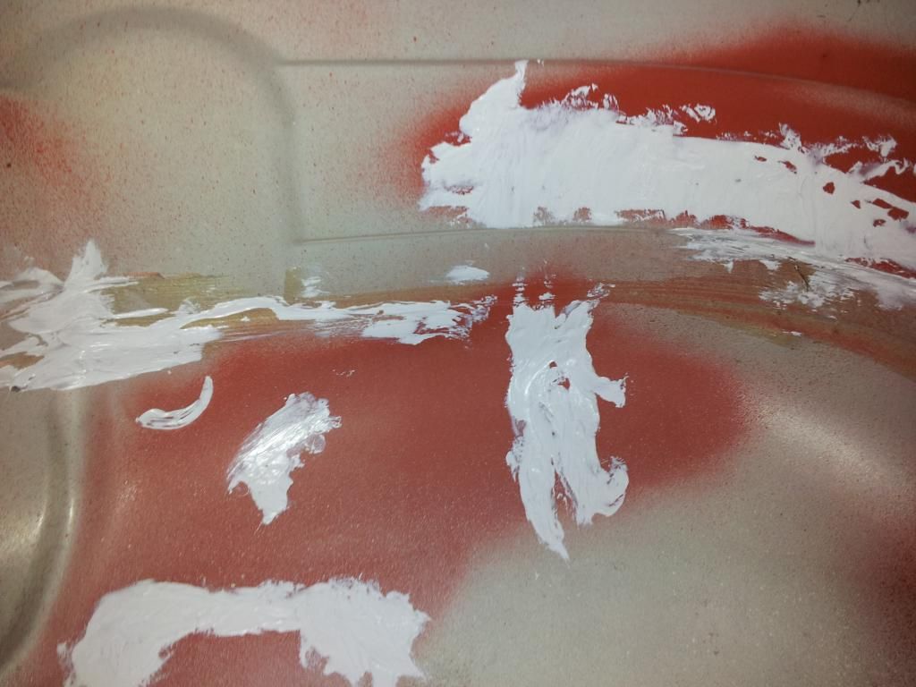

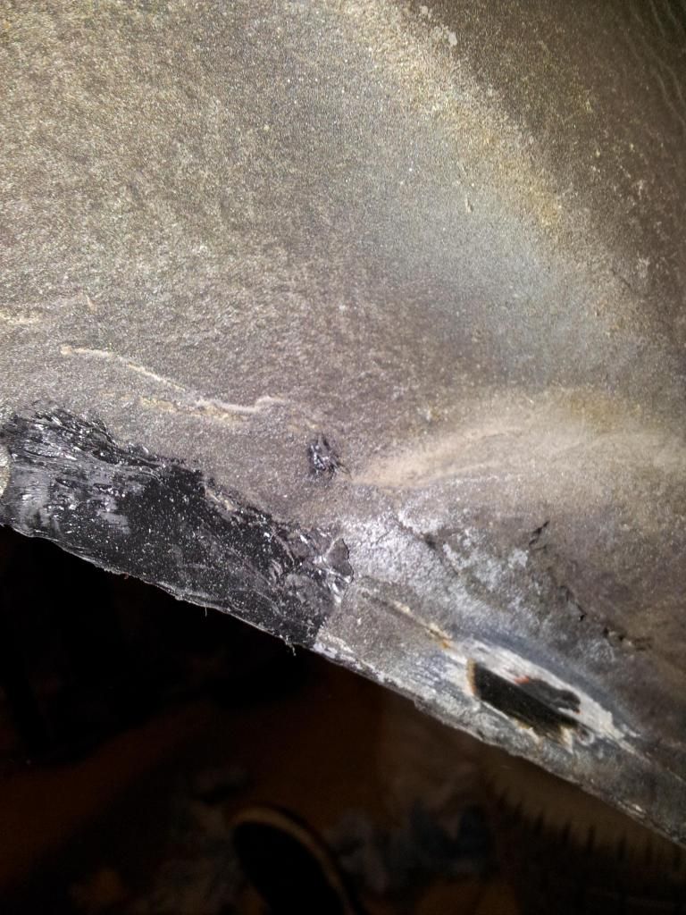

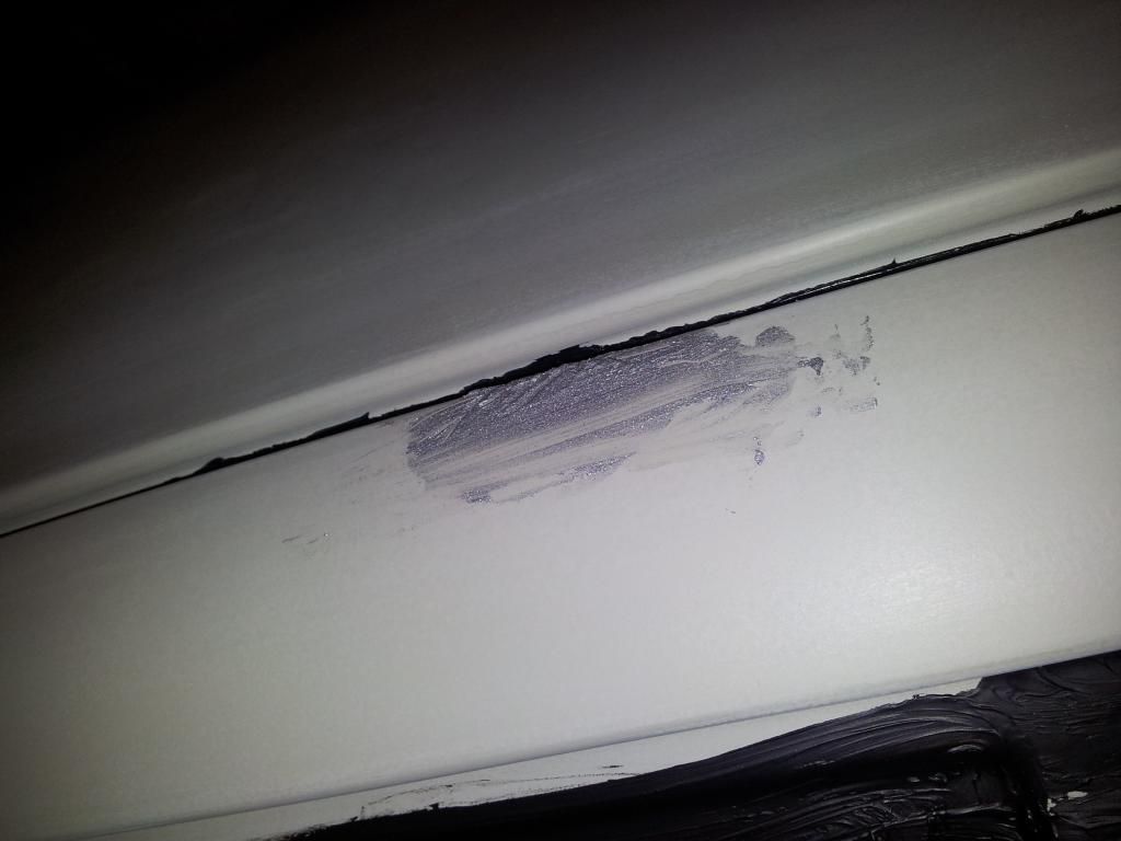

    Nur der letzte 1/4 hatte was, da wo die Heckschürze drüber sitzt
    Hier
    War schnell weg
    Reprime
    Und nicht die erste Begegnung da mim Rost vergessen

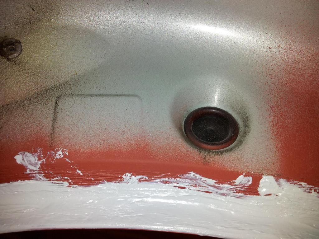

    Abgedichtet
    Koti Lippe dicht

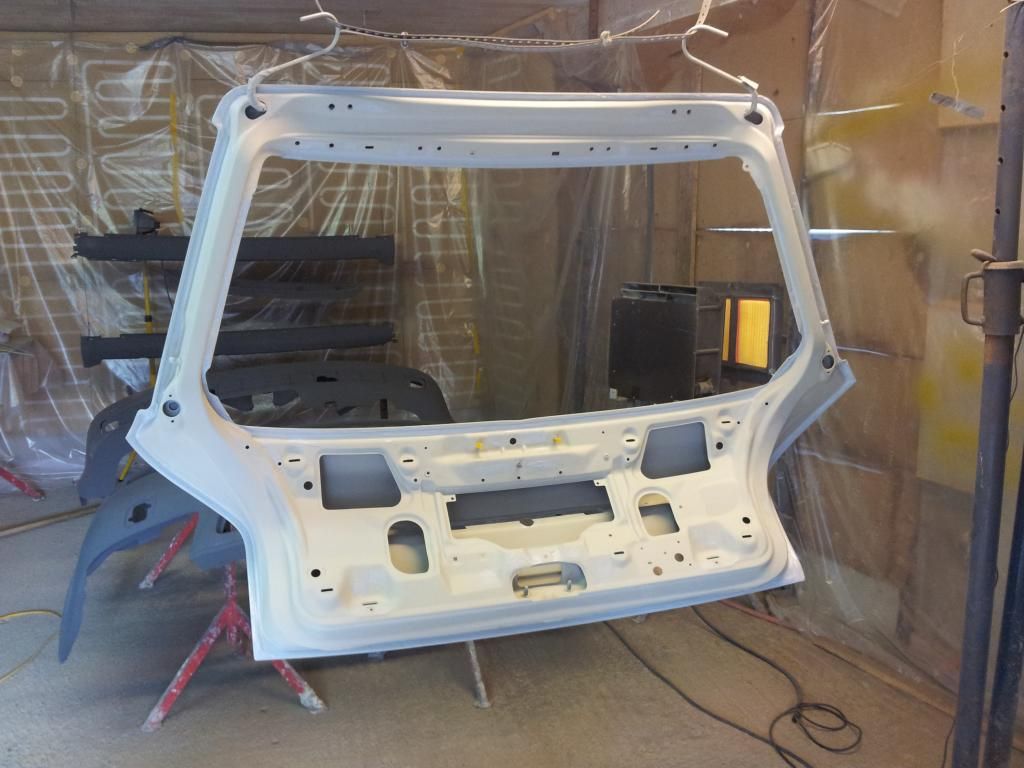

    Kofferklappe fertig machen
    Fertig

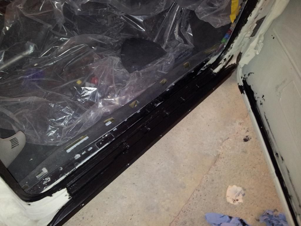

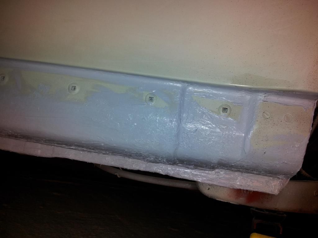

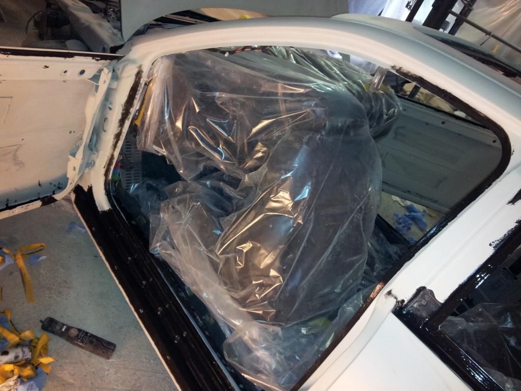

    Schweller Fahrer Front
    Schweller - A-Säule
    Mitte
    Hinten

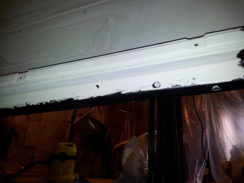

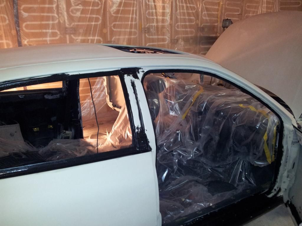

    Beendigung des Frontfensterrahmen
    Motorhaube
    Beifahr. Seite

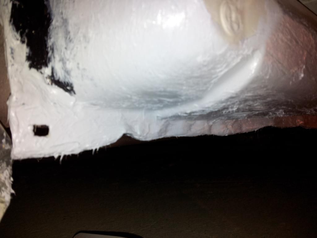

    Zweite Schicht Dichtmittel. (Fah. Seite hat auch 2 Lagen)
    Doppelt hält doppelt ;) :haha:

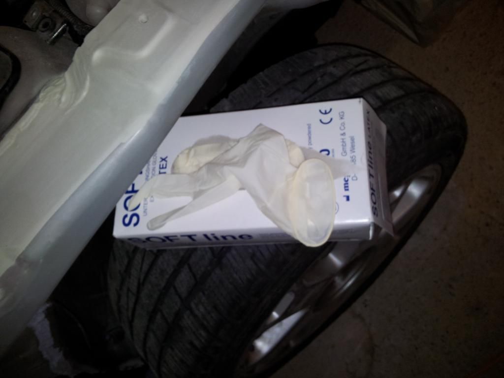

    Die 3 Letzten Tuben waren vion Silkaflex aus der Schweiz, diese von Liquimoly. Während die Silka wie Silikon waren = leicht aufzuspritzen, kake zu verwischen. War es beim Liquimoly umgedreht. Dieser war einfach flüssiger, was es zu einem Absoluten Horror machte. Viel zu flüssig. Koppüber war es nicht einfach das Product in der Strulle zum haften zu bekommen.
    War danach überall, auf mir, an allen Flächen,... pfff... geht ja wieder weg, aber die Arbeit.

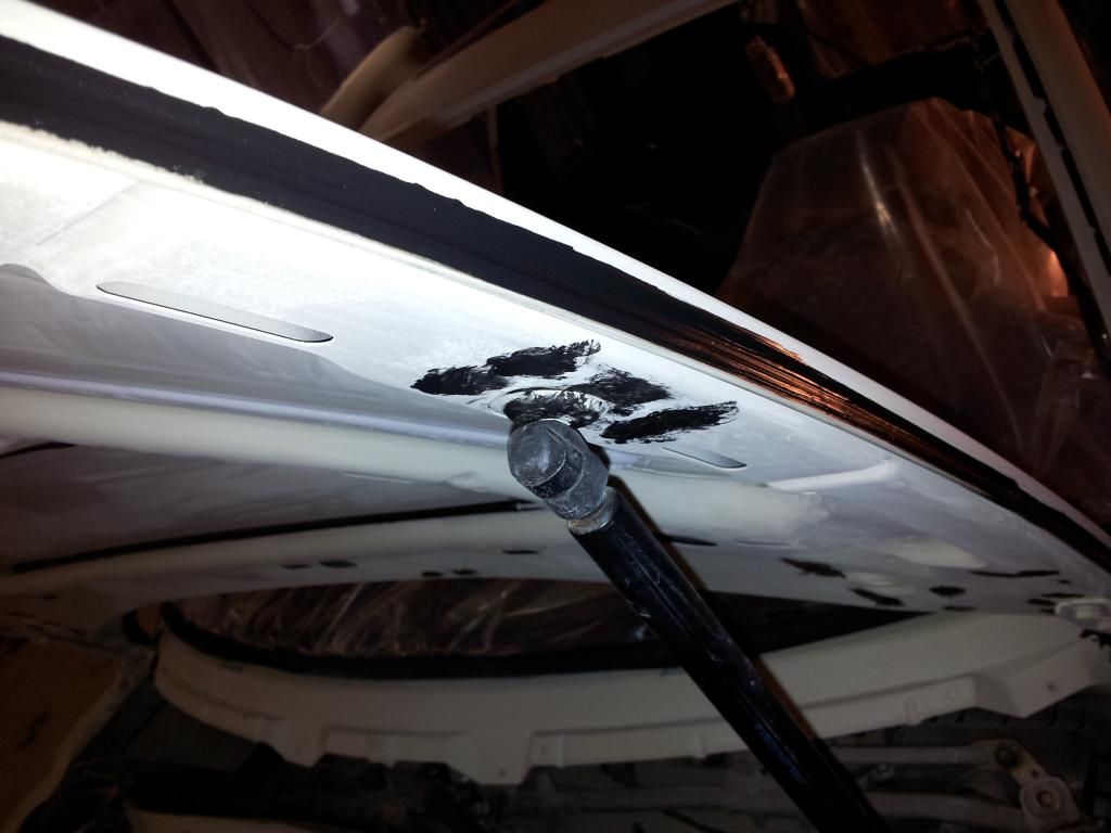

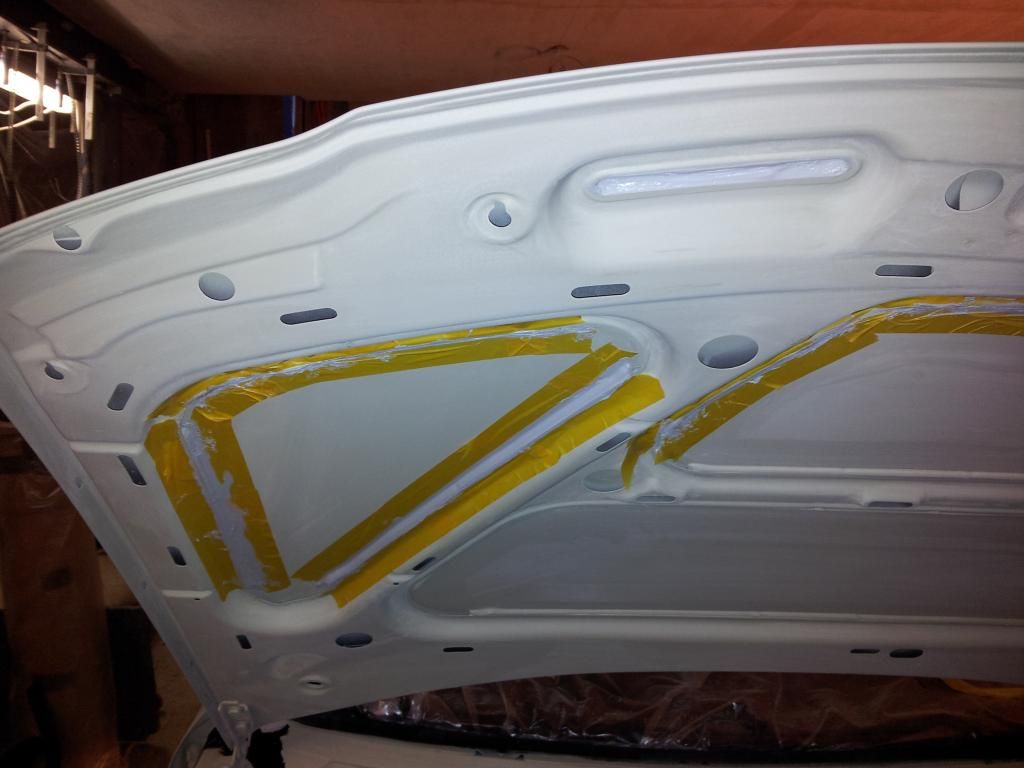

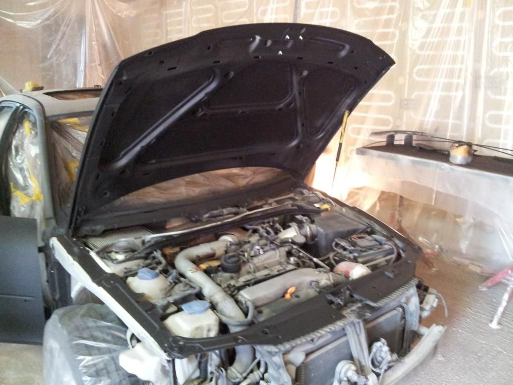

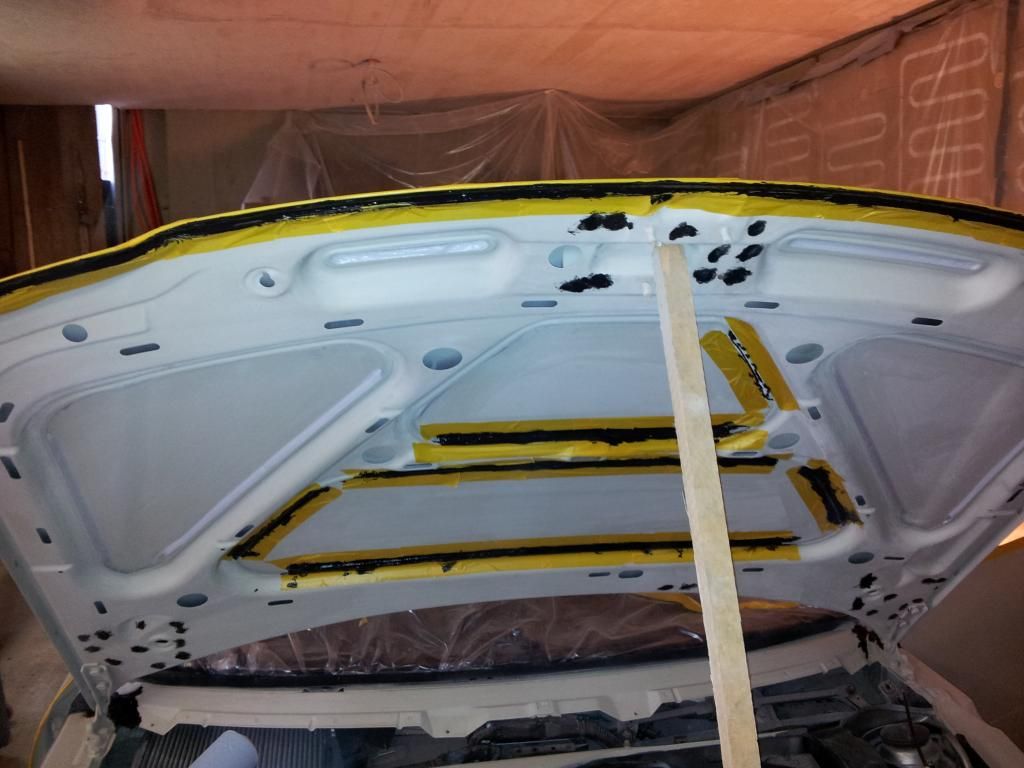

    Haube fertig gemacht
    Heber wieder angebracht, die Knubbel müsste genug geschützt sein. 4 Schichten Epoxy und etwas Dichtmasse :haha:
    Die untere Naht was Horro sauber aufzubringen. Lag auf dem Motorblock :haha:
    Aber sauber ist es geworden

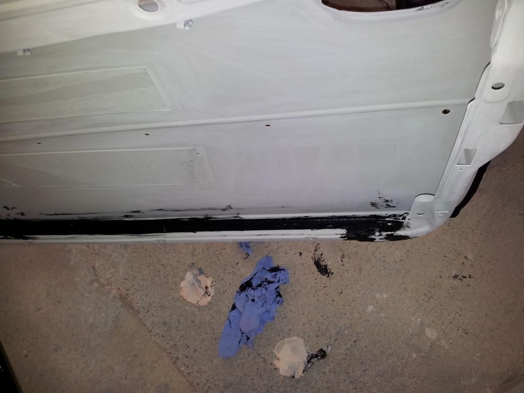

    Türen
    Unterseite
    Bäääm die zweite (Schlampig abgekebt, also naja ,.. gar nicht)
    Schade die Tube hat vor mir Schlapp gemacht
    So wenig noch zu machen, so viel Produkt auf dem Boden
    Soll ich .. naaahh scherz
    Das Problem war, die Masse drückte noch gut 30sek nach, nachdem man den Hebel losliess, Quoll einfach raus.... Schade. Produkt ist sicher gut, Aber scheisse zu arbeiten mit. Nicht empfehlenswert
    Ne Ganze Box gebraucht. Nur fürs abdichten.

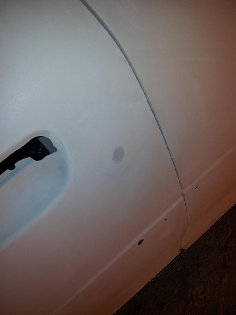

    Woche 15 (2013 incl. / Woche 8 für 2014)

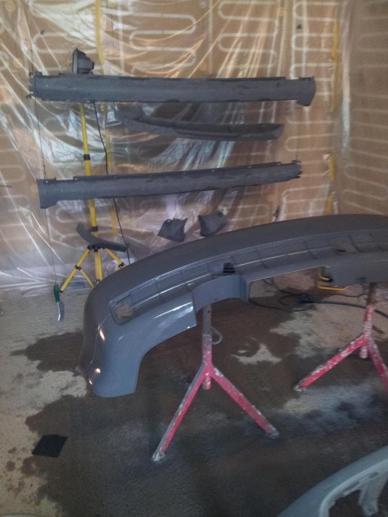

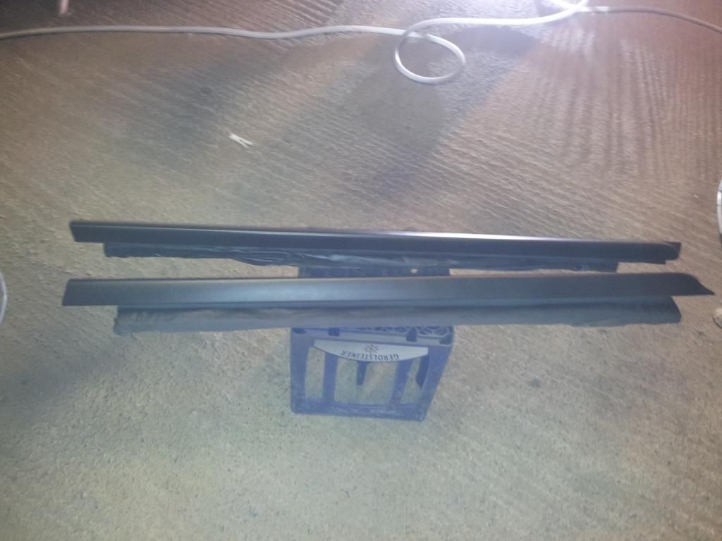

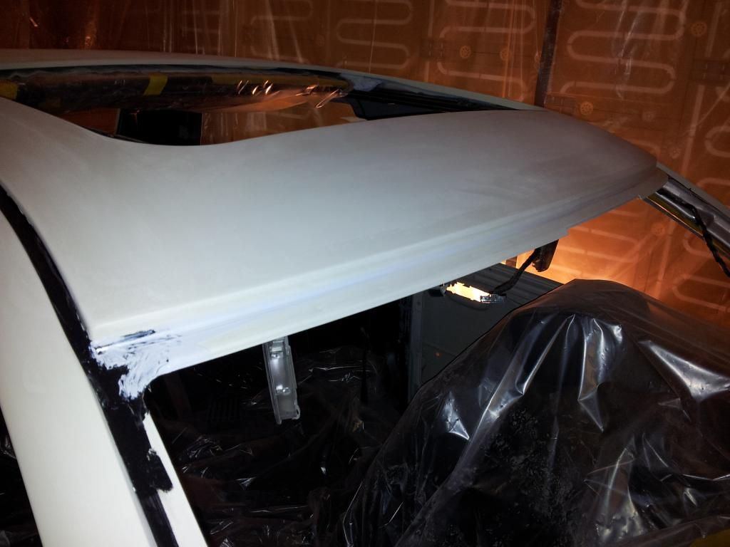

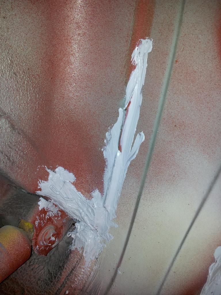

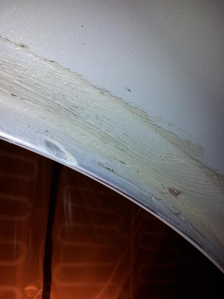

    Plastik geschlieffen. Nass.
    Wäre ideales Wetter gewesen um es draussen in der Sonne zu machen, aber kostet zu viel Zeit.
    Spachtel, spachtel, da war die Delle nicht mehr helle
    Trocknen lassen
    Kleinteile Plastik schleifen
    Spachtel platt schleifen

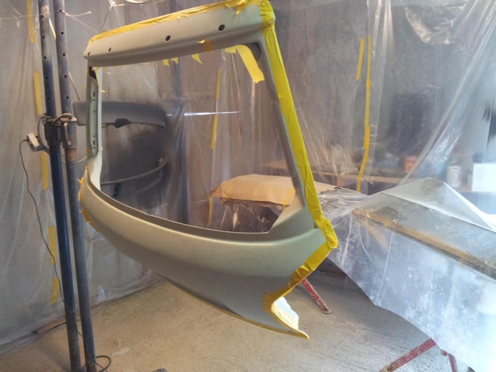

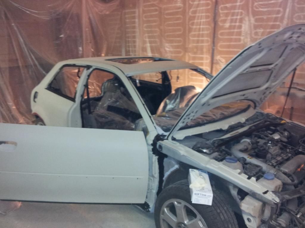

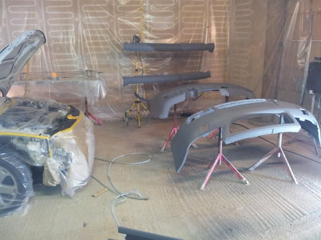

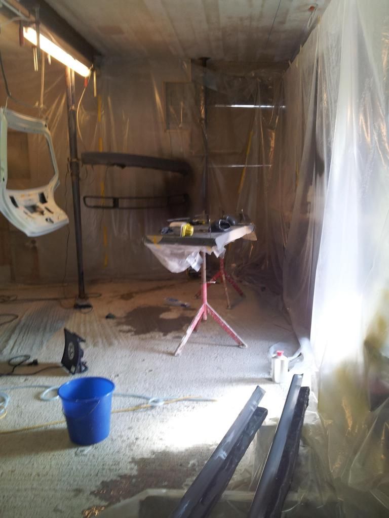

    Auto abgeklebt, fehlen Motorraum und Räder ;)
    Und morgen wird dann noch schnell sauber gemacht, und dann ist fillern angesagt. :rock:
    jetzt fängts an wo man die letzten Schritte zählen kann. Geil. Nur noch 2 mal abkleben :rock:

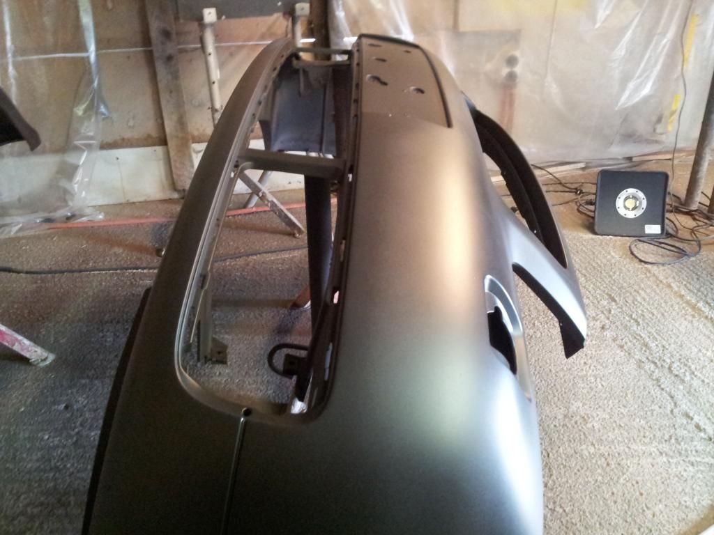

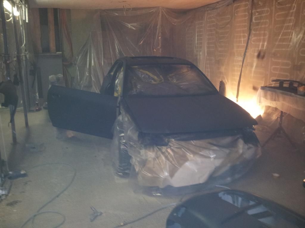

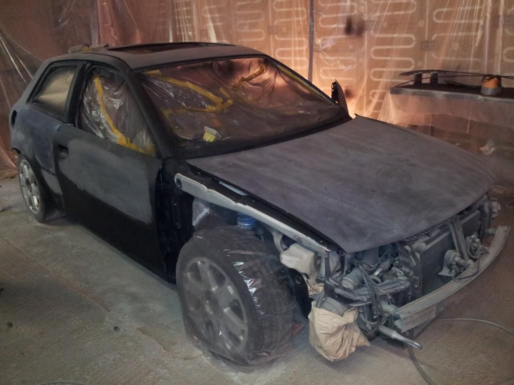

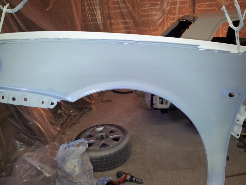

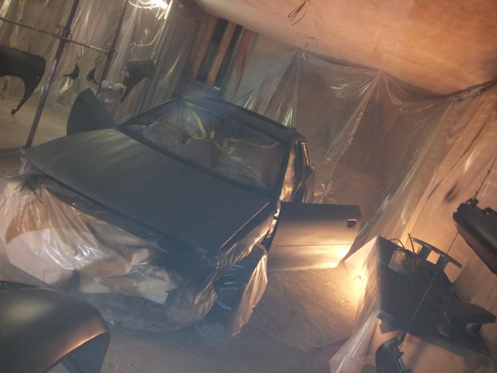

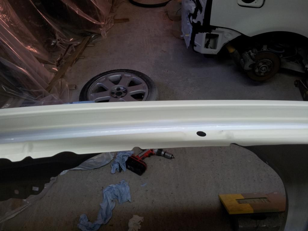

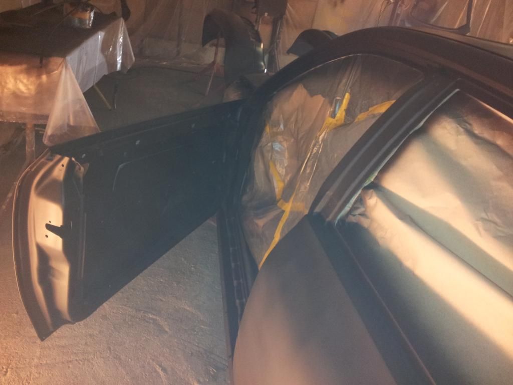

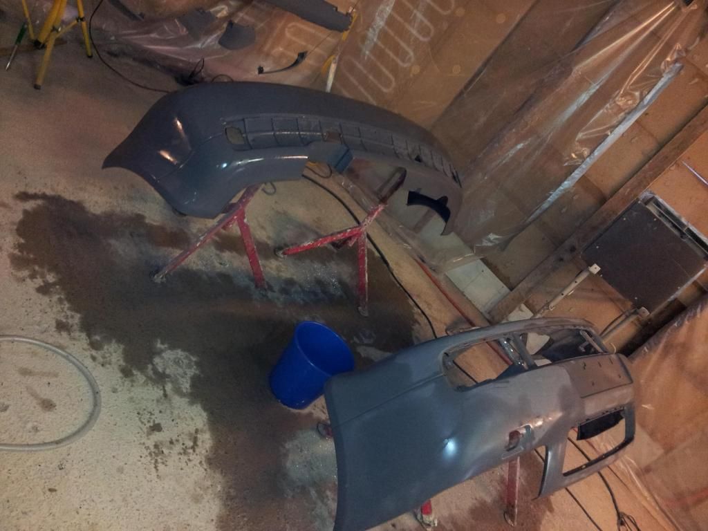

    Heut bis 23Uhr lackiert. Die nachbarn waren sicher froh, die Strasse stank auch "leicht" nach Lösungsmittel :D
    Motorraum anders abgeklebt ? Wat? :D
    Während keine pics
    Finished

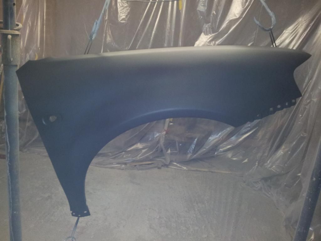

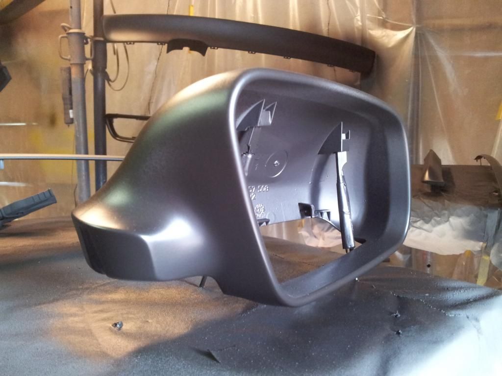

    Da ich ne neue Dose Plastik Primer aufgemacht habe und es nicht wegschmeissen wollte, hab ich alles noch mal grundiert. Dient ja hauptsächlich als Haftvermittler.
    Dann das gleiche mit dem Plastik Filler. Schön draufgeklatscht.

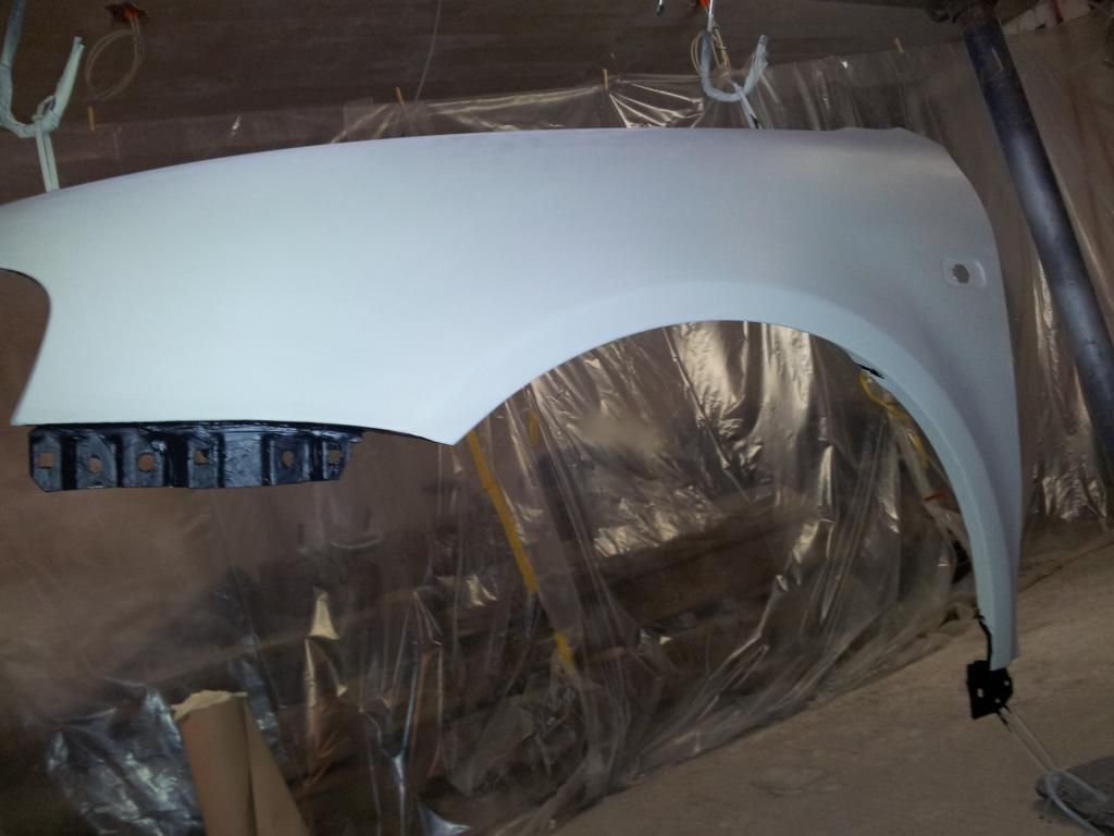

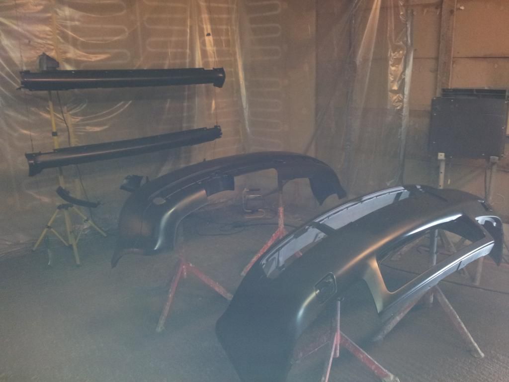

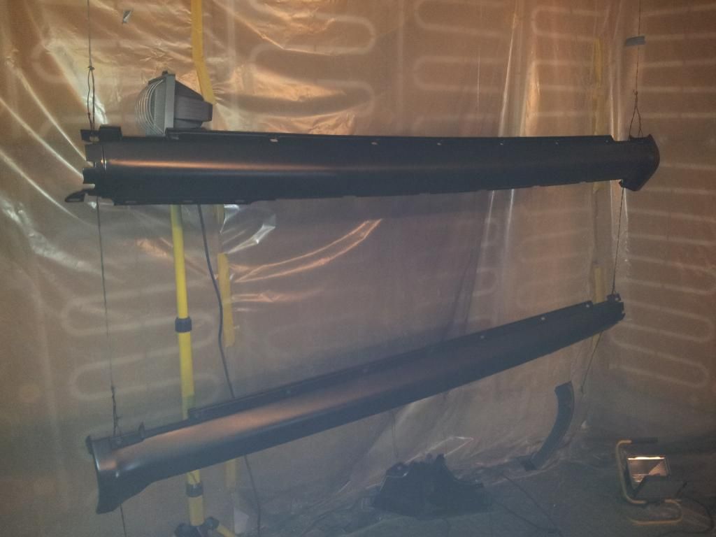

    Dann gings an den Wagen füllern. 2 dicke Schichten Aussen. 1 Dicke innen. Müsste genügen. Dann hab ich noch einen Becher 2k HS Filler mit Elastifierer angemixt. Und dann die PlastikTeile mit dem HS Filler gemacht. Somit hat alles die selbe Farbe, somit sind auch keine Farbunterscheide beim Blauen mehr zu befürchten
    Nachdem mir gestern nacht ne Stechmücke meine Nacht versüsst hat :schimpfen: und heute den erweiterten Arbeitsaufwand ist Ibo leicht gerädert

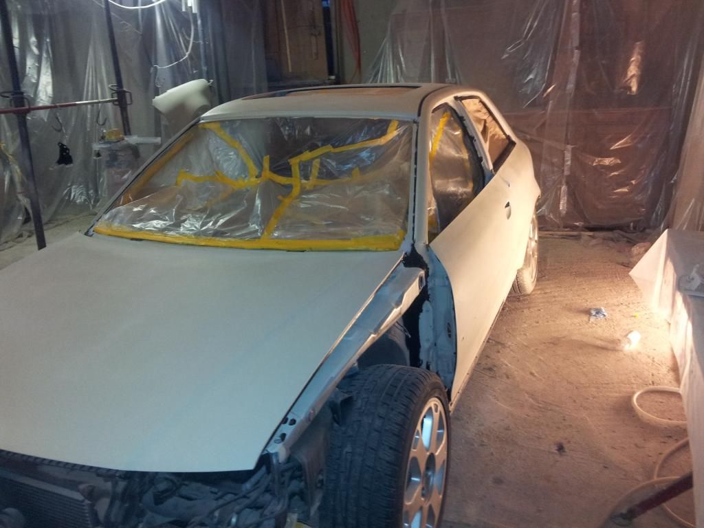

    Auto sieht lecka aus

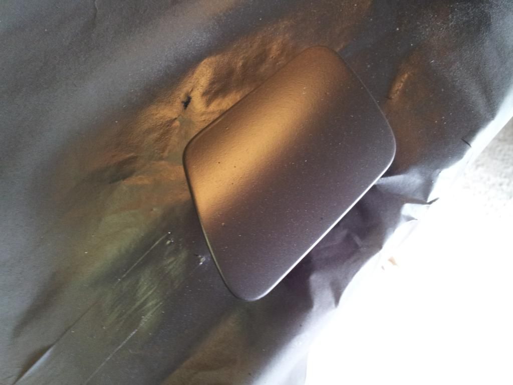

    Glaubte gestern bei den Bildern, hätte ne Stelle an der Frontsst. vergessen. Ist aber gut :rock:

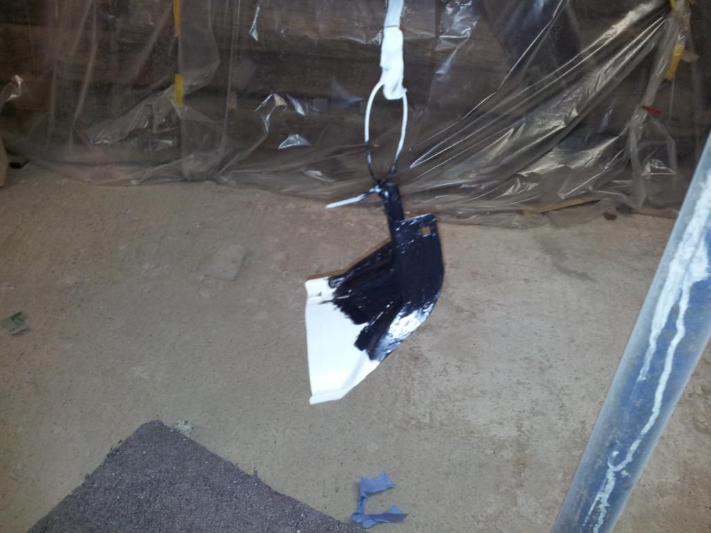

    Das einzige Teil was ich verhauen hab

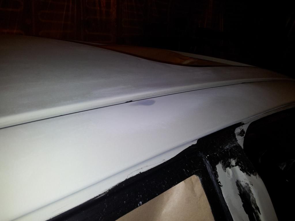

    War noch Pistolenreiniger im Kanal :ohmann: .
    Hab gestern die Pistole nur durchlaufen lassen, Heut dann gesäubert.... Schaut gut aus
    Glaub dies sind meine bisher besten 16€ die ich je ausgegeben habe....

    Dies ist jetzt der wichtigste Schritt. Der Schliff den ich dem Wagen jetzt geb, ist das was man nachher sieht, halt nur in blau.
    Und muss so viel Staubkörner aufsammeln wie's geht. Die Farbe ist da empfindlicher als die Grundierung und/oder Füller ;)
    Deshalb, schon behutsam, alles richtig machen jetz.
    Dann Farbe und Klarlack in nem Tag draufklatschen. :up:
