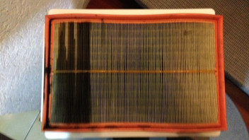

    fahre einen TT TRS Bj. 12/2009 mit 31.000 km Laufleistung.
    Gestern hatte ich mal den Luftfilterkasten geöffnet um den Zustand des Filters zu kontrollieren.
    Mir ist aufgefallen, das Motoröl am Ansaugstutzen und auf dem Luftfilter ist.
    Da es nicht nur ein bisschen öl war mache ich mir sorgen.
    Im Anhang befindet sich ein Bild von dem Filter.
    Vielleicht könntet Ihr ja mal bei euch reinschauen ob es da ähnlich aussieht :)
    Vielen Dank im Vorraus.
    Liebe Grüße
    Marc

    Ui, sieht nicht gut aus! Gut, meiner ist jünger und hat weniger gelaufen aber so sieht der nicht aus!!

    ab zu audi :( das ist nicht normal

    War gestern bei Audi.
    Konnten nix feststellen... :(
    Ist bei euch überhaupt kein öl im Filter zu sehen?

    Hab zwar kein RS aber Öl im Filter ist nie gut würde ich sagen. Bei mir ist auch keins dran/drin :daumenhoch:

    Laut Audi hat der 2.5 TFSI eine neuartige Kurbelgehäuseentlüftung die direkt in die Ansaugbrücke geht.
    Leider ist der Anschluss vom Schubumluftventil genau neben diesem Anschluss.
    Wenn nun der Ölnebel von der Kurbelgehäuseentlüftung kommt und das Schubumluftventil Öffnet reisst es den Ölnebel mit und dieser kondensiert im Luftfilterkasten, da der Anschluss genau vor ihm sitzt.
    Bei manchen mehr, bei manchen weniger.
    So die Auskunft von Audi.

    Habe meinen neuen TTrs gestern geholt, gekauft von Privat allerdings mit Garantie. Baujahr 2010 Laufleistung 42000km.
    Hab dann n bissle rumgeputzt und auch den Luftfilterkasten aufgemacht und musste Entdecken, dass mein Luftfilter genauso aussieht wie der von Ladedruck. (gut etwas weniger Öl ist bei meinem drin, der war nicht ganz so schwarz)
    Jetzt habe ich echt muffe. Das was mit dem Motor net stimmt. Aber laufen tut er ganz normal und Leistung hat er auch voll.
    @ Ladedruck, bist du mit der Aussage von Audi nun zufrieden, oder gehst du dem Thema weiter nach?
    @ all, hat sonst keiner diese Ölflecken im Luftfilter?
    Danke euch.
    Grüße aus Augsburg :up:

    Ich war mitlerweile bei Audi, aber die haben mir den Ansaugstrang gereinigt und nen neuen Luftfilter eingesetzt und haben gemeint, ich soll des jetzt mal beobachten, weil se jetzt net den ganzen Motor aubsuchen können.
    Hallo ich habe Garantie und habe Öl im LUFI, was geht denn ab.
    So eine dumme Aussage, hat mich ziemlich verärgert, vorallem als er dann noch Geld für den Luftfilter wollte.

    Ich weiß, liegt schon ein wenig brach, aber das einzige was mir dazu einfallen würde, wäre ein Öl Catch Tank zu verbauen.
    Durch diesen würde das Öl, welches sich in den Blow By Gasen befindet besser herausgefiltert bevor sie der Ansaugbrücke zugeführt werden würden.
    Dies gilt allerdings nur, wenn das Öl daher kommt, wie "Ladedruck" es beschreibt, was recht wahrscheinlich ist.
    Ich verbaue sowieso einen Öl Catch Tank bei meinem Motor.
    Hatte allerdings nicht sooo viel Öl im Filter wie oben bei dem Bild...

    Mein RS ist gerade in der Werkstatt, es stand Öl im Luftfilterkasten, das dann auch rausgeflossen ist und den Motor Getribeseitig total eingesaut hat.
    Außerdem leckt offensichtlich die Saugbrücke am Tumbleklappen Steller. Zusätzlich genehmigt sich der Motor ca 1liter Öl auf 2000km.
    Alles nicht normal oder?

    Es sei nur soviel gesagt, wenn das Öl schon im Luftfilterkasten steht zeugt das immer davon das zuviel Druck im Kurbelgehäuse herrscht, ob der Überdruck von einer defekten Kurbelgehäuse be. / Entlüftung kommt oder was öfter auch der Fall ist von Kolben / Kolbenring Schaden wirst Du nur rausfinden können wenn Du z.B einen Druckverlusttest durchführst.
    Ebenfalls solltest Du die Druckseite vom Turbolader auf Undichtigkeiten überprüfen. ( Ölundichtigkeit Turbolader, Axialspiel der Laderwelle )

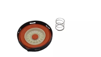

    Update: Es war die Kurbelgehäuseentlüftungsmembran. Sie war an zwei stellen gerissen. Habe sie ausgetauscht. Seit dem keine Probleme mehr und der RS fährt merklich besser

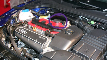

    Hattest du vorher ein schwankendes Standgas? Meiner hat aktuell schwankende Drehzahlen im unteren Drehzahlbereich. Wenn ich mit Tempomat langsam fahre wird er immer etwas schneller und wieder langsamer. Und aus dem Deckel (Bild angehängt) pfeift es relativ laut. Öl hatte ich auch etwas im Luftfilterkasten aber nur relativ wenig und der MAP Sensor hat stark schwankende Werte wenn die Drehzahl unruhig ist. Bild mit makierung davon hänge ich auch an.
    Hat jemand von euch ne Idee was das Problem sein könnte?
    1.884
    2.545
    • 20. August 2025 um 08:36
    Unter dem „Deckel“ sitzt eine Membrane die auch gerne mal einen Riss hat, die Membrane gibt es als Rep. Satz. Früher hat es den Rep. Satz nicht gegeben und man brauchte den ganzen Deckel neu.

    und danke schonmal für den Hinweis, ist das Teil mit der Nummer 07K198469 das richtige?

    Vielen Dank für den Hinweis,
    ich habe den Deckel und die Membrane ausgetauscht und jetzt läuft er wieder wie er soll.
    So sah die Membrane aus:
