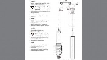

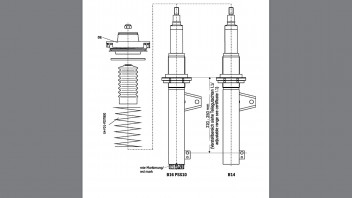

    Hier siehst du auf einer Zeichnung Bild 2 den hinteren Dämpfer(der linke B16) mit dem verbauten Anschlagpuffer von Bilstein unter der Manschette.
    Und einmal das vordere Federbein Bild 1 mit Einrohrtechnik Upsidedown Prinzip.Hier ist der Anschlagpuffer im Federbein ( Dämpfer ) innen verbaut. Aus diesem Grund fällt der Weksseitig verbaute von Audi weg .
    Der Gummiring kommt wie gesagt zwischen Feder und Domlager wie abgebildet.

    @Pitbullfighter
    Danke für die Info! Mit den Zeichnungen wird es klar, schade, dass die Bilstein nicht einfach beilegen kann. Vorne fand ich halt, dass die Bolbenstange etwas verloren aussieht in dem großen Teller im inneren des Domlagers... deshalb wurde ich stutzig. Danach habe ich mal im Netz geschaut und da habe ich bei einer Einbauanleitung von KW gesehen, dass die z. B. einen Gummi haben, der zwischen Kolbenstange und Domlager kommt. Den Gummi von KW kann man grad so in das orginale Domlager reinstecken. Aber wie gesagt, wenn Bilstein das so vorschreitb, dann past ja alles... Danke nochmals.

  • NeTTermann
    561
    1.762
    • 13. Mai 2014 um 08:25
    • #105
    Die oben abgebildete Zeichnung lag bei mir aber im Fahrwerkssatz dabei. Kann man aber auch bei Bilstein auf der Seite separat für alle Fahrwerke runterladen.

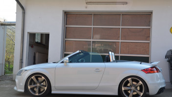

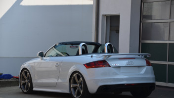

    Ich würde mal behaupten, das ist von Auto zu Auto unterschiedlich. Ich habe das PSS jetzt seit ca. 3000 KM drinnen und habe es drei mal korrigiert und bin immer noch nicht zu 100 % zufrieden.
    Ist immer noch fast zu tief. Ich habe vorne gut 15mm Restgewinde und hinten ca. 20mm. Und das sieht dann so aus wie auf dem Bild.
    Habe es danach auf beiden Seiten nochmal korrigiert. Also ich würde mich hier nicht auf irgendwelche Aussagen verlassen sondern einfach selber ausprobieren.
    Bei mir hat es sich nochmal deutlich gesetzt und rein vom Restgewinde würde ich noch deutlich tiefer kommen.
