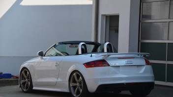

    Ich fahre das Bilstein B16 + H&R Stabis jetzt auch seit 2 Wochen. Ich habe die Stabis auf weich gestellt. Empfehlung hier aus dem Forum und auch direkter Kontakt mit H&R.
    Anfangs hatte ich das B16 vorne 6 und hinten 8. Das war viel zu hart. Fahrzeug hat stark über die Reifen geschoben welche nicht genug Grip hatten. Und grundsätzlich viel zu hart.
    Jetzt habe ich vorne 3 und hinten 4 gewählt. Für mich bisher perfekt so. Nicht zu weich und nicht zu hart. Jetzt noch ordentliche Reifen drauf ( Dunlop Sportmaxx RT ) und dann sollte es passen.
    Einstellung vorne 1 und hinten 2 halte ich für zu weich. Da hätte man sich das Fahrwerk auch sparen können. Aber jedem da seine. Aber ich denke die Einstellung wie ich sie gewählt habe sollte
    alltagstauglich sein und auch bei Geschwindigkeiten über 250 ist diese gut gewählt. Härter geht immer aber für den Grenzbereich reicht es erstmal.
    Werde mich noch weiter rantasten und dann nochmal berichten.
    Hier mal ein Bild von meinem RS mit dem Bilstein. Hinten werde ich ihn noch etwas höher drehen da er sich noch gesetzt hat ...
