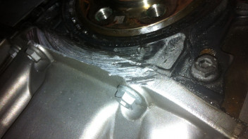

    Dein Fahrzeug kam mit einem Massiven Kupplungsschaden (wodurch sich dan später, wie wir erfahren haben sogar ein Motorschaden über die Kurbelwelle ergeben hat) zu uns, weil wir Stefan Siemoneit einen gefallen tun wollten, haben wir dich im Sommer trotz extremer Auftragslage mit reingenommen. Da deine Sachs Kupplung (orignales Zweimassenschwungrad mit verstärkter Druckplatte und Reibscheibe) falsch montiert wurde schliff dein Schwungrad sogar am Motorblock und verursachte dadruch einen Motorschaden, am Rande erwähnt.

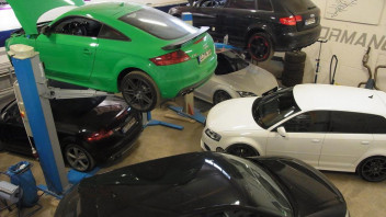

    Dein Anreisetermin / Abholtermin war außerdem nicht annähernd abgesprochen, sonst wäre dein Fahrzeug mit Sicherheit 1. fertig und 2. sauber gewesen. Wobei deine Beschreibung des Werkstattzustandes schlichtweg aus der Luft gegriffen und lächerlich ist. Anbei auch mal ein Bild von der damaligen Arbeitslage und der "Chaos" Werkstatt . Dein Auto dürftest du trotz des Chaos sicher finden...

    Ich hab mal eine Verständnisfrage. Wie kann bei der Verwendung von einem originalem Zweimassenschwungrad, dieses am Motorblock schleifen???

    Steht doch im post von tobi drinnen. Da wurde was falsch montiert.

    Kann ich aber auch nicht nachvollziehen, wie/ was kann man da falsch montieren? Die abstände sind fix.

    Die Abstände sind fix, wenn von 6 Schrauben aber nur 3 Zug haben und 3 nur noch von Locktide dort gehalten werden wo sie sein sollten weil das Gewinde nicht mehr vorhanden ist, dann geht das. Schrauben lieber paar Umdrehungen von Hand ansetzen und nicht direkt mit dem Schlagschrauber so oft versuchen reinzuhämmern bis man trifft..

    der Vollständigkeit halber:

    Ups ;-))))
    da war wohl ein qualifizierter fachbetrieb dran.
    schleift sich ein :-)))
