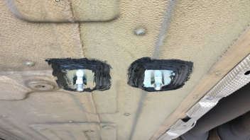

    Ich habe Schroth 6-Punkt-Gurte installieren lassen.

    Sehr cool.
    Ist das Mit der Verschraubung der Gurte am Unterboden so legal und tragfähig ? Das ist ja nur dünnes Blech... abgesehen davon dass es doch rund 2cm nach unten raus steht.

    Zitat von yannw
    Sehr cool.
    Wieso dünnes Blech? Das sind doch die Gurtbefestigungspunkte der Rückbank.

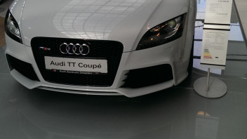

    Ich habe auch eine vorn Carbon Lippe und Carbon Heckflügel von Raeder Motorsport montiert lassen.
    das sieht mir nicht danach aus ;)
    f48a6ad0911a22a952d5073923413d78.jpg&key=c28339be04c02f507dc8213570038e9563664b46b9d6b3ae247adb006a5f0bd1
    Krasser Flügel 8)
    Wie bist Du denn auf die gekommen? Ich kann im Netz keine Homepage finden, da ich schauen wollte, was die so alles anbieten. Hast Du eventuell mehr Infos für mich?

    Zitat von ArTTeK
    Krasser Flügel 8)
    Gehören seit längeren zu Manthey Racing.
    Machen diverse Umbauten in die Richtung Clubsport.
    Ist aber allgemein bekannt und der Flügel für den 8J ist def eins der begehrteren Teilen im Netz. Sind hier aber glaub auch nur Zwischenhändler machen es also nicht selbst.
    Für den 8S bieten die aber glaub nix an. Bzw keine Carbonteile.
    2.537
    3.924
    • 11. Februar 2019 um 12:50
    • #56
    Vector Carbon ist der eigentliche Hersteller des 8J Flügels und genau dort haben wir unseren Flügel für den 8S bauen lassen.
    Wie Ravenous sagte, sind auch die hinteren Sicherheitsgurte serienmäßig so um ''dünnes Blech'' befestigt. Und wie fast alles am Auto, das keinen hohen Belastungen wie Motor und Aufhängungen ausgesetzt ist.
    Zum info die Überrollbügel ist genauso befestigt.

    Zitat von ArTTeK
    Krasser Flügel 8)
    Wie R8PTOR sagte, kommen diese Teile von Manthey Racing.
    Sie sind komplett aus Carbon gefertigt, aber es gibt eine preiswertere Fiberglas-Version.
    Sie sollen vor allem die aerodynamische Unterstützung erhöhen.
    Deshalb müssen Lippe und Heckflugel zusammen montiert werden.
