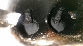

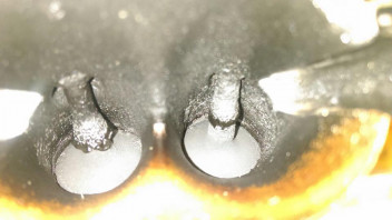

    AUDI TTS Stufe 2:
    Geändert haben wir folgendes:
    • "Carbon Cleaning" also die Reinigung der Einlassventile
    • 89mm HPerformance Downpipe mit 200 Zellen Metallkat
    • Softwareanpassung GEN II 330PS / 460NM
    Hier das Ergebnis der Reinigung und noch das Leistungsdiagramm:
    LEISTUNGSDIAGRAMM (klick)
    Der Inhalt kann nicht angezeigt werden, da Sie keine Berechtigung haben, diesen Inhalt zu sehen.
    Grüße HPerformance

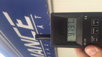

    Komische Luftdruckwerte habt ihr da. Wenn ich da den Luftdruck mit einigen Wetterportalen vergleiche, dann stimmen die Werte nicht. Da war nur einmal im letzten Jahr der Luftdruck bei 980mbar und das war nicht an dem Tag der Messungen.
    Der Luftdruck geht auch in die Lesitungskorrektur mit ein....
  • HPerformance
    178
    736
    • 18. Juni 2015 um 19:33
    Robert, damit auch du zufrieden bist, hängen wir künftig ein Bild vom Barometer (der beim Insoric enthalten ist) mit dazu.
    Für deinen persönliche Buchführung noch kurz die tagesaktuellen Werte anbei.
    Grüße Tobi

  • robert.schneller
    148
    • 18. Juni 2015 um 21:18
    Dann schick das Ding mal zum Eichamt, das zeigt doch den Luftdruck vom Mond...
  • Sven87
    31
    66
    • 18. Juni 2015 um 21:55
    Der Luftdruck muss immer im Verhältnis zum normalen Luftdruck auf Meereshöhe berechnet werden, anbei die Formel.
    Osterburken liegt irgendwas bei 300Hm, damit ergibt sich ein normaler Luftdruck um die 980hPa.
