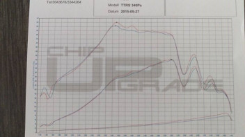

    Hallo könnte mir vielleicht jemand sagen was da los ist? kann erst nächste woche in die werkstatt.

    Du meinst den Knick in der Mitte der Kurve? Habe ich schon auf vielen Diagrammen gesehen. Ich glaube das ist nichts ungewöhnliches, sondern die klassiche Vollgas-Anfettung des Gemisches.

    Merkt man das oder bist du einfach nach dem Diagramm beunruhigt?
    Aber die Kurve ist schon etwas ungewöhnlich.
    Würde mal den LMM checken lassen

    Vielleicht erstmal ein scharfes Foto. Ich kann die Werte an den Achsen nicht lesen. Wo ist der Rest der Werte? Luftdruck, Temperatur, PS, Nm, etc.? Sollte ja eigentlich alles unter dem Diagramm zusammengefasst stehen. Wo wurde denn die Leistungsmessung durchgeführt? Was sagt denn derjenige dazu, der es gemacht hat?
    3.298
    4.983
    • 30. Juli 2015 um 22:24
    Meine Leistungsmessung sieht fast genauso aus. Die obere Kurve ist die Leistung in PS. Und die max. Leistung liegt ja nicht erst bei 6000-7000 U/min an, sondern schon viel eher. Und die untere Kurve ist das Drehmoment. Und das steigt ja nahezu stetig, bis zur max. Drehzahl an. Ohne die Werte in deinem Diagramm lesen zu können, würde ich erstmal sagen, alles soweit o.k.

    Nicht böse gemeint, völlig falsch.
    Das Drehmoment ist die obere Kurve, und das liegt wie bei vielen Turbomotoren ab Werk als Plateau an. Die unteren Kurven sind die Leistung, als rechnerische Größe aus Drehmoment und Drehzahl. Die Leistung steigt also stetig mit steigender Drehzahl an.
    Und soweit ich die unscharfe Skalierung der y Achse lesen kann, hat der Wagen exakt 340 PS.

    Oh, sorry. Hast natürlich recht. Ist genau andersrum. Hab mich vertan. Ist wohl zu spät heute. :facepalm

    anbei ein hoffentlich ein bild mit mehr auflösung. ich glaube es ist der llk. ist zwar der originale bin bin aber nicht sicher ob der schon mal einen rempler bekommen hat weil ich links und rechts rote schläuche verbaut habe.

    Also für nen Serienmotor sehe ich das Problem eher im unteren Drehzahlbereich, es sollten doch 450Nm bei 1600rpm anliegen.

    ja ich seh das mit den nm eher als streuung. bei manchen serienmotor habe die schon 360-370ps und 480-500nm und das ohne software veränderung
