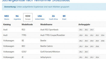

    Weiß nicht was an dem Klimakompressor speziell sein soll der im TTRS verbaute hat eine ETNR mit 1K0 xxx xxx das ist ein Golf,Jetta, Beetle Teil.

    an der Aussage kann etwas nicht stimmen.
    Es gibt nie von zwei unterschiedlichen Hersteller Ersatzteile mit der identischer Teilenummer.
    Wäre die Teilenummer identisch könnte man die nicht mehr unterscheiden.
    Zu dem Kompressor im TTRS gibt verschiedene ETNR und es sind auch schon welche entfallen und ersetzt worden.
    1K0820859R >> 28.06.2010 entfallen am 01.03.2011 Ersatz 1K0820808C
    1K0820808C >> 02.04.2012 838,95 € entfallen am 01.12.2014 Ersatz 1K0820808E oder 1K0820808G
    1K0820808E 02.04.2012>> 840,14 €
    1K0820808G 18.03.2013>> 843,71 €
