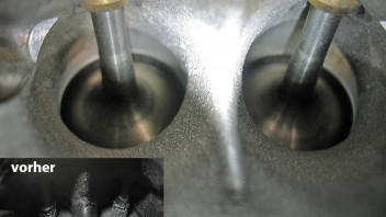

    Ich sehe keine gereinigten Ventile :denken:

    Meinst du mit "Ansaugrohr runter, gereinigt, " eine Einlassventilreinigung?
  • Gerhard57
    51
    153
    • 18. Februar 2016 um 14:12
    • #78
    Ja, steht doch weiter oben und Bilder sind auch dabei.

    Eine fachmenische Reinigung sollte eher so aussehen.
