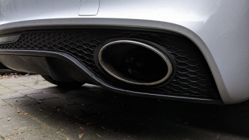

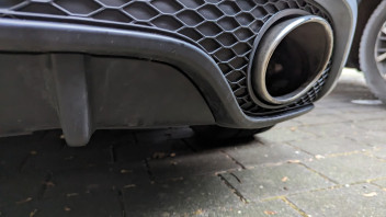

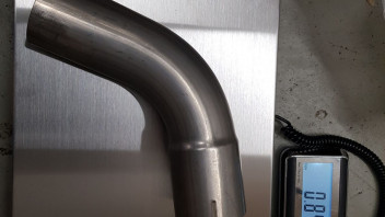

    Muss jeder selber wissen wieviel er für so ein bisschen Plastik ausgeben will. Bei mir hat es, laut Werksatt die es verbaut hat, ganz gut gepasst. Die Stoßstange musste im nicht sichtbaren Bereich angepasst werden aber das wäre mit dem Originalteil genauso gewesen. Btw sind die Endrohrblenden größer als beim RS.

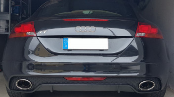

    Soooo Leute,
    mein Umbau ist fertig.

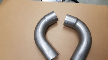

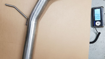

    1. Die AGA von Friedrich ab KAT. Wurde schnell geliefert und für meinen Geschmack von der Optik her okay. Leider habe ich vor Montage vergessen anzuzeichnen wie weit die Rohre inenander müssen. Unter dem Auto war es dann ein gefrickel und nichts passte. Das merkte ich u. a. daran dass ich eine Plastikabdeckung nicht mehr montieren konnte. Also alles wieder ab. Mit Eding markiert wie weit die Rohre ineinander passen und dann wieder ab unter das Auto und alles noch mal montiert. Diesmal passte alles 1a und ich konnte das Plastikteil wieder montieren ohne dass es mit dem Rohr in Konflikt kam. Leider war dann eine der Haltemuttern nicht mehr fest zu bekommen. Entweder ist das Gewinde am Auto oder die Mutter vergammelt - dass muß ich noch klären. Die Schellen mußte ich extrem fest ziehen für eine perfekte Verbindung der Rohre.

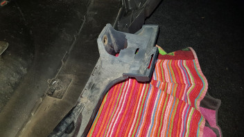

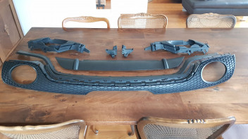

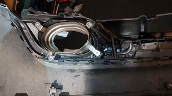

    2. Der TTRS Diffusor von Ebay. Das Material ist extrem steif und die Passgenauigkeit ist fragwürdig. Aber mit viel Geduld und teilweise mit dem Hammer/Holz/Handtuch konnte ich die Teile miteinander verbinden. An manchen stellen ist es gut eingerastet, andere schnappen immer wieder auf das sie unter Spannung stehen. Aber Achtung. Für die Montage muß die Heckstoßstange zwingend vom Fahrzeug abgenommen werden. Und die Demontage der Heckstoßstange ist echt eine Herausforderung. Obwohl das Material relativ weich ist, sind mir 2 Halterungen unterhalb der Rückleuchten dabei gebrochen. Die nächste Schwierigkeit ist die Größe der Stoßstange. Da brauchst du einen "sauberen" weichen Ablageplatz sonst hast du danach einige Kratzer im schönen Lack der Stoßstange. Auch die Montage der Stoßstange ist nicht easy denn beim "einrasten" der Plastikklipse scheuert man sich auch mal schnell den Lack ab. Leider mußte an der Heckstoßstange einiges abgesägt werden so dass ein Rückbau jetzt nicht mehr möglich ist. Mein alter orginal Audi Diffusor ist jetzt nicht mehr montierbar. Die beiden Halterungen am untersten Ende der Stoßstange mußten abgeschnitten werden. Die mitgelieferten Schrauben vom ebay Diffusor waren alle unbrauchbar.
    Der Sound der Friedrich Anlage. Für meinen Geschmack viel zu laut. Und der Klang ist gewöhnungsbedürftig. Die original Audi Anlage ist viel leiser und der Klang ist wohl komponiert....Aber egal, jetzt sieht der TT nicht nur wie ein Sportwagen aus. Jetzt klingt er auch so.
    Audi AGA ab:
    Heckstoßstange ab:
    Friedrich AGA montiert:
    Teil 1 Stoßstange zuschneiden für die Ovalen Endrohre:
    Teil 2 Stoßstange Zuschneiden für die Halter TTRS Diffusor:
    Endrohre/Halterung im Diffusor mittels Blindnieten befestigen:
    Halterung für unteren Diffusor mit Nieten befestigen:
    Erst jetzt kann man folgende Teile "einrasten"
    1. Die obere Blende mit den Waben.
    2. Die schmale Leiste.
    3. Als letztes den unteren Teil des Diffusors montieren.
    4. Stoßstange wieder am Wagen montieren. Dabei das Hitzeblech sanft richtung Fahrzeugfront biegen um die Stoßstange von unten zu befestigen (2 Blechschrauben).
    5. Bei allen Arbeiten Ruhe bewahren und nicht fluchen.

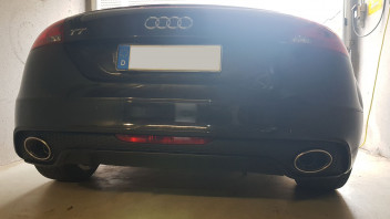

    Fertig:
    Die Endrohre der Friedrich Anlage sind auch noch verbesserungswürdig. Denn die sind nur minimal oval und nicht so schöne Trompeten wie beim TTRS. Beim ebay Diffusor sind zwar Endrohre dabei - welche etwas schöner aussehen, aber diese passen nicht auf die Friedrich Anlage. Die ebay Endrohre sind zu dünn.
    Viele Grüße
    Andreas

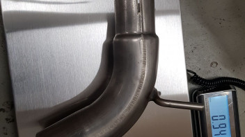

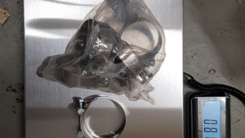

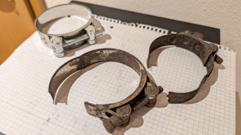

    nach 3 Jahren sind mir jetzt die Schellen abgerostet. Vermutlich hab ich die Schrauben zu fest angeknallt. Jetzt sind 2 Schellen gerissen. 1 Schelle ist kurz davor zu reisen. Die sind schon stark verrostet. Ich dachte die wären aus V2A.
    Hat wer einen Tipp wo man Auspuffschellen bekommt die nicht rosten ?
    Ich habe diesen Anbieter gefunden:
    Auspuff » Auspuff-Schellen
    Auspuff - Auspuff-Schellen.
    www.hoerr-edelstahl.de
    Aber im Chat in Whatsapp hat er mir geschrieben das es immer mal rosten kann....!
    Bin für jeden Tipp dankbar.
    Vor allem benötige ich jetzt Schellen, welche ich anbringen kann ohne die Rohre vorher trennen zu müssen. Denn die sind ordentlich festgebacken und ohne Hebebühne ist das sowieso müßig.
    Welche wären da zu bevorzugen?
    Diese:
    Auspuff Schelle Schellen Klemmbereich von 51 bis 82 mm
    Auspuff Schelle Schellen Klemmbereich von 51 bis 82 mm - Stabile EDELSTAHL AuspuffschelleV2A Edelstahl Material: 25 bzw. 30mm breit und 4 mm starkinkl.…
    Lassen die sich knapp 80 mm aufbiegen oder sind die danach Schrott ?
    Dann besser gleich diese nehmen:
    Auspuff Schelle Schellen Klemmbereich von 51 bis 90 mm Edelstahl Bügelschelle
    Auspuff Schelle Schellen Klemmbereich von 51 bis 90 mm Edelstahl Bügelschelle - Auspuffschellen Ausführung Bügelschelle aus Edelstahl in verschiedenen…
    Im Foto im Anhang seht ihr die verrosteten Schellen von Friedrich Motorsport und noch eine Neue Friedrich Schelle....
    Viele Grüße
    Andreas
