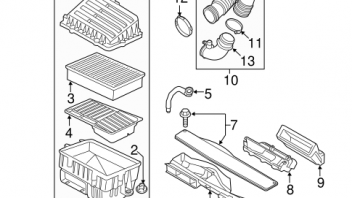

    Als Grundlage bediene ich mich mal an dieser Skizze.
    Zunächst öffnen der Motorhaube ... :thumbup:

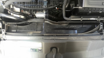

    Ihr werdet das Bauteil Nr. 7 vorfinden, welches mit 2 Schraube befestigt ist.
    Löst die 2 Torx-Schrauben und klickt das Plastikteil ganz einfach nach oben ab.
    Somit habt ihr volle Sicht auf Bauteil Nr. 6. Dies ist die eigentlich Luftführung Richtung Luftfilterkasten.
    Dieses ist ebenfalls mit lediglich 2 Torx-Schrauben befestigt.
    Nach dem Lösen der Schrauben an den Ecken herausklicken und vom Luftfilterkasten abziehen. Am Luftfilterkasten ist es nur an die Gummidichtung gedrückt und nirgends verschraubt oder so (Bauteil Nr. 8). Wenn man das Teil nach etwas Fummelei in der Hand hält wird man sehen ... Die rechte Seite ist ZU !! Obwohl diese den eigentlich Luftfilter beatmen sollte.

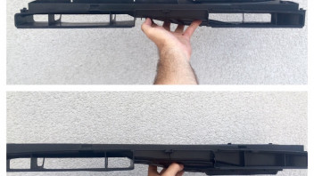

    Ansaugen der Luft ist über den gesamten Bereich der Frontgrills möglich.
    Allerdings wird lediglich auf der linken Seite des Bauteils Nr. 6 frische Fahrtluft in Richtung Motor und Luftfilter gepumpt.

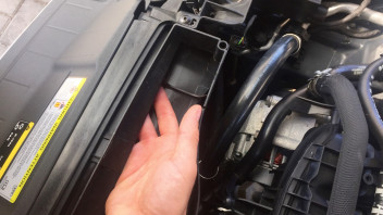

    Somit ist der nächste Schritt: Öffnen der rechten Luftführung in Richtung Luftfilterkasten.
    Oben zu sehen : Meine geöffnete Variante
    Während Unten: Die original Variante
    Zur Öffnung: Ich habe die Stellen/Plastik Heiz gemacht die ich öffnen wollte. (sehr alter Lötkolben der extra für solchen Arbeiten im Keller liegt).
    Danach das Plastik an den geschmolzenen Sollbruchstellen herausgebrochen und anschließend die Kanten schön mit Pfeile und Schmirgelpapier geglättet.

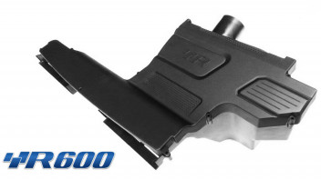

    hab sehr gute Erfahrung mit der Volkswagen Motorsport Ansaugung R600 gemacht,

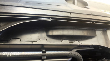

    Ja das Bauteil kannst du gegen den Ansaugstutzen von HG tauschen. Dieser passt an die org. Verrohrung sowie an alle gängigen Silikonschläuche in der selben Größe.
    Ich habe selber die Verrohrung von HG an den org. Luftfilterkasten verbaut. Werde bei weiteren Umbauten (Downpipe) ebenfalls den neuen Stutzen von HG mit verbauen. :thumbup:
    Hier das Beispiel wie es derzeit bei mir aussieht :victory (Zusehen sind ebenfalls Golf 7 R Motorabdeckung, Audi R8 Kühlwasserdeckel und Echtcarbon Ansaugungstraktabdeckung)
