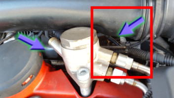

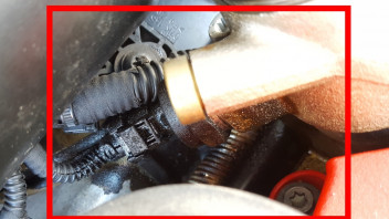

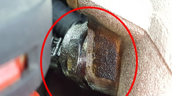

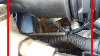

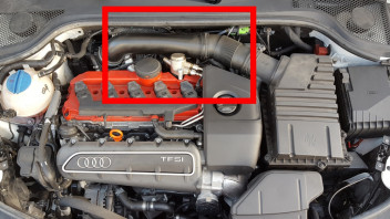

    ich habe mir letzte Woche einen TTRS, Bj. 2010 zugelegt.
    Über das Forum konnte ich schon viel über den Wagen in Erfahrungen bringen,
    aber bei einem Thema komme ich noch nicht weiter.
    Es handelt sich um ein "Öl-Leck" richtung Spritzwand.
    Laut Vorbesitzer wurden in den letzten 20 tkm ca 600ml Motoröl nachgefüllt. ("normal", oder?!)
    Man sieht auch, dass das Öl scheinbar schon länger austritt.
    Steht das vll. in Verbindung mit dem Problem der bei Audi falsch hinterlegten Ölmenge? (5,5 vs 6,5 Liter)
    Für Hinweise auf die Ursache wäre ich euch sehr dankbar!
    PS: Ich hänge euch Bilder an.
    Die Stelle ist leider nicht so einfach zu fotografieren...

    • 2. Dezember 2016 um 20:48
    Servus Johannes, das schaut nicht gut aus :( bin mal auf die Antworten unserer spezialisten gespannt.
    Bitte stell dich noch im Forum vor, das gehört hier zum guten ton.
  • NeTTermann
    561
    1.762
    • 2. Dezember 2016 um 21:04
    Von den Bildern zu urteilen ist die Hochdruckpumpe evtl Ventildeckeldichtung undicht.Alles mal vernünftig mit Bremsenspray sauber machen und trocken blasen.Danach mit Talkumspray einsprühen an der vermutlich undichten Stelle und nach Probefahrt kontrollieren.
    Durch das Talkumspray lässt sich die undichte Stelle besser bzw. genauer kontrollieren.
    • 2. Dezember 2016 um 21:37
    Ist dir das beim Kauf vor einer Woche noch nicht aufgefallen ?!
    Ist auf den Bildern zwar etwas schwer zu beurteilen aber das sieht nicht so aus als wäre das erst seit gestern.
    Hast du ihn vom Händler.. dann würde ich den das richten lassen ansonsten schließe ich mich Nettermann an, ordentlich reinigen und sauber machen und dann überprüfen von wo es kommt.

    • 4. Dezember 2016 um 21:47
    kleines Update:
    NeTTermann hatte recht. :thumbup:
    Die Hochdruckpumpe ist undicht.
    Dementsprechend ist auch ein "Benzin-Leck" und kein "Öl-Leck".
    Die Pumpe ist "hinten" an dem Anschluss, wo der Stecker ran geht undicht. (siehe Bild)
    Jetzt bleibt nur die Frage, ob man das abdichten kann. (ja?!)
    Danke für eure Hilfe!

    • 5. Dezember 2016 um 11:25
    das sieht ja nach Öl aus, deshalb tippe ich darauf, dass der O-Ring undicht ist.
    Also man sollte erst mal genau schauen was wirklich undicht ist.
    Die Pumpe keinen Sensor, das ist ein Steuerventil.
    Den O-Ring von der Pumpe gibt es einzeln und der kostet 4,34€

    • 6. Dezember 2016 um 17:58
    <p>Ich bin mal gespannt ob wirklich die Pumpe undicht ist.</p>
    <p>Schau bitte erstmal ob der gro&szlig;e Plastik Ansaugungschlauch richtig &quot;dicht&quot; ist.<br />
    Daf&uuml;r musst du nur einmal unter dem Schlauch mit der Hand oder einem Tuch herwischen und schauen ob der &quot;trocken&quot; ist.<br />
    Wenn da kein &Ouml;l zu finden ist, dann wirds wohl die Pumpe sein.</p>
