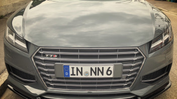

    Codieren per VCDS, macht aber ein Freund.Er zirpt eben beim Verriegeln. Beim Entriegeln wars dann doch too much.Kann es nun auch per mmi an- und abwählen.Die Audi Ringe habe ich noch entfernt und eine HF Ansaugung montiert. Leider mit blauem Silikon Schlauch :/

    mal ehrlich wie kommt ihr immer an so kurze kennzeichen!!!!! ?!?!?!? ich wollte auch sowas haben... meinst du da haste ne chance! dazu müsste man Papst sein....

    Einfach auf der Zulassungsstelle fragen. Wenn was frei ist, werden die dir das auch geben. Ist ja ein Wunschkennzeichen. Und das kostet extra. Und daran verdienen die ja zusätzlich.
    Aber so wie auf dem Bild oben würde ich das nie machen. Wenn der Platz für das Kennzeichen vorgegeben ist, nimmt man kein kurzes. Das sieht vorsichtig gesagt... nicht gut aus.

    Ja, man könnte überlegen, vorne auf ein normal langes Kennzeichen zu wechseln und nur hinten das kurze zu lassen.
    Leider ist das beim TT vorne nicht so einfach, der hat keinen separaten Kennzeichenhalter mehr den man auf ein kurzes Kennzeichen anpassen könnte.
    Mein Kennzeichen ist ganz regulär, es gibt ja viel kürzere.
    Ich habe bei der Zulassungsstelle mir mein Wunschkennzeichen reservieren lassen und dann dort nachgefragt, ob Engschrift möglich ist und welche Kennzeichenlänge sie akzeptieren. Daraufhin habe ich mir die Kennzeichen so bestellt und es gab keine Probleme.
    Es gibt da wohl Vorgaben, aber am Ende immer Ermessenssache der Zulassungsstelle. z.B. ist es eigentlich unerheblich für die Kennzeichenlänge ob es nur als schmalen "I"s besteht oder aus breiten "M"s oder "W"s. Ich habe als Wunschkennzeichen natürlich eins mit möglichst wenig Ziffern genommen.
    Online kann man damit rumspielen und er meckert direkt wenn man ein zu kurzes Kennzeichen für seine Wunschziffern auswählt:
    http://www.kennzeichen-shop24.de/kfz-kennzeiche…senauswahl.html
    Sogar ein 300mm Kennzeichen wäre mit passender Ziffernfolge theoretisch möglich :)
