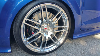

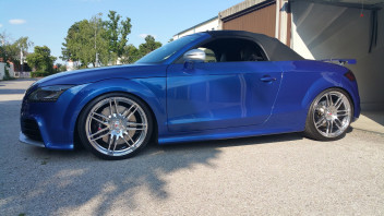

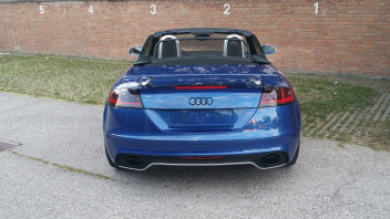

    So, lange nichts mehr berichtet. Aber jetzt.Der kleine TT ist nun verkauft, der A7 läuft 1A., und der TT RS ist nun fertig.
    Der Zustand ist jetzt so, damit ich so zufrieden bin, wie der kleine TT auch.Gemacht habe ich ja einiges, Scheinwerfer und Xenon Lampen und Rücklichter neu, Kühlergrill von Silber auch Schwarz getauscht. Lenkrad neu bezogen, incl. Airbag, Schaltwippen aus Alu, von R8 Facelift. Schalthebel erneuert. Lack gut 3 Tage aufbereitet, und mit meinen Spezial Mittel eingelassen. Ledersitze eingelassen. Verdeck imprägniert. Kühler und beide Zusatz Kühler gereinigt.Auspuff Diffusor erneuert. Unterboden konserviert.Original Schmiede Felgen neu gekauft, Hochglanz Verdichtet und klar gepulvert, incl. neuer Reifen, Conti Sport Contact 5P, R01. 255/30/20.Alle Bremsscheiben erneuert, Bremsbeläge von EBC Gelb eingebaut. Stahlbrems Leitungen verbaut. Kofferraum Beleuchtung auf Led umgebaut.Auspuff Klappensteuerung kann jetzt mittels FB gesteuert werden.Navi Bildschirm poliert, war voll zerkratzt. Antennen Abdeckung erneuert, und eine kurze Antenne montiert. Neue bessere Zündkerzen verbaut. Luftfilter getauscht. Kleine 2 Mittelarmlehne für den Beifahrer gebastelt.KW V2 Gewinde FW verbaut, alles beim TÜV Austria abnehmen lassen, und eingetragen.Tacho Nadeln auf weiß getauscht, und blaue SMD Led eingelötet. Jetzt leuchten alle Nadeln schön Blau. Fußbeleuchtung passend auch auf Blau getauscht.PDC kann jetzt im Navi auch angezeigt werden. Spiegel an klappen mit dem Schlüssel jetzt auch möglich. Der Eeprom wurde umprogrammiert. Blinker auf 4x beim antippen programmiert. Verdeck Steuergerät eingebaut, damit das Verreck auch während der Fahrt und auch mit dem Schlüssel auf/zu gemacht werden kann. Led im SW umcodiert, damit sie nicht beim Blinken abdimmen.Kennzeichen Rahmen vorne und hinten lackiert.

    find den ends geil nur ein punkt und der geht mal sowas von gar nicht... die Rückleuchten sorry 8|
