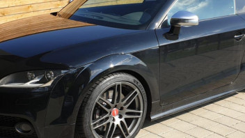

    Das auf dem Bild sind 255/35R19

    Bei mir sind noch 10er Distanzscheiben drauf. Knubbel is noch dran. Der TT hat Magnetic ride.
    Ich glaube, wenn er tiefer wäre, würden die Pneus nicht mehr so auffallen.
