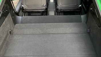

    Geilomatttt:love: Sieht sehr sehr sexy aus wie schon erwähnt. Aberrr ne frage so nebenbei wie willst du die Bierkästchen transportieren, hast du nicht angst das du dabei was zerkratzen könntest?:saint:
    Also ich würde das ding auch sofort kaufen wenn ich kohle übrig hätte, aber danach würde ich mein Kofferraum nicht mehr nutzen.

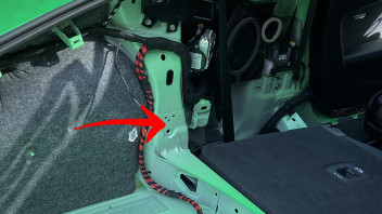

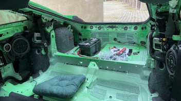

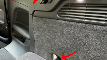

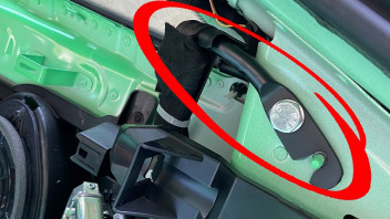

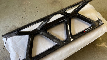

    Hier mal ein paar Bilder vom Einbau. Das Strebenkreuz ist nicht nur Show. Das ist fest mit der Karosserie verbunden und hat eine versteifende Wirkung. Wirklich bis zu Ende gedacht.
    Alles muss raus.
    Hier werden die oberen Halter befestigt.
    Dazu kommt die Gurtführung raus. Die Gurte sollen ausgebaut werden.
    Hier werden die unteren Halter verschraubt.
    Die alten Plastikeinsätze der Seitenverkleidung müssen ausgebaut, gegen neue ersetzt...
    ... und neu verschweißt werden.

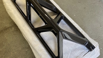

    Das Strebenkreuz ist an den Aussenkanten verstärkt und hat oben und unten Sicherungsseile die mit verschraubt werden.
    Befestigung Strebenkreuz

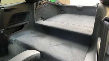

    Rücksitzabdeckung ohne Strebenkreuz
    Hier sieht man mal den schrägen Übergang zum Kofferraumboden. Dieser wird dann vom Strebenkreuz verdeckt. Also da kann unten auch nichts durchrutschen. Da hat wirklich mal einer nachgedacht. :):thumbup:

    ich bin begeistert da das auch zur aussteifung ist und nicht nur optik. Affentittengeil und Saupillermannstark;):thumbup::thumbup::thumbup::thumbup::thumbup::thumbup::thumbup:

    Glückwunsch zum Strebenkreuz.
    War auch meine beste Entscheidung und hat mit der Versteifung des Hinterachsquerträgers das Auto einfach viel besser gemacht!

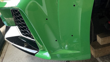

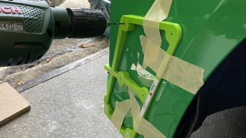

    Heute habe ich den Rest vom Performance Parts Aero Kit 2 verbaut. Hier erstmal paar Garagen Bilder.
    Safety first... ?
    Wer abrutscht...
